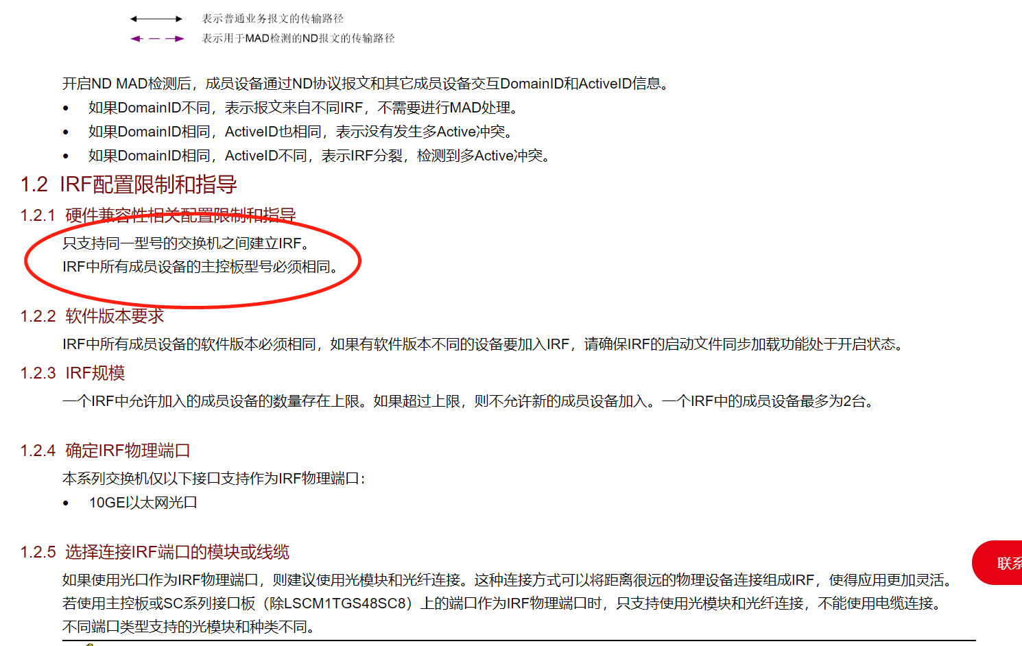

硬件兼容性相关配置限制和指导
只支持同一型号的交换机之间建立IRF。
IRF中所有成员设备的主控板型号必须相同。

不能、堆叠必须型号、槽位、版本必须一致。
粉丝:105人 关注:1人
只支持同一型号的交换机之间建立IRF。

     不行,irf只支持同一型号的交换机之间建立IRF, IRF中所有成员设备的主控板型号必须相同。
具体可自行查阅https://www.h3c.com/cn/d_202012/1362896_30005_0.htm(1.2 IRF配置限制和指导)
堆叠必须同型号
