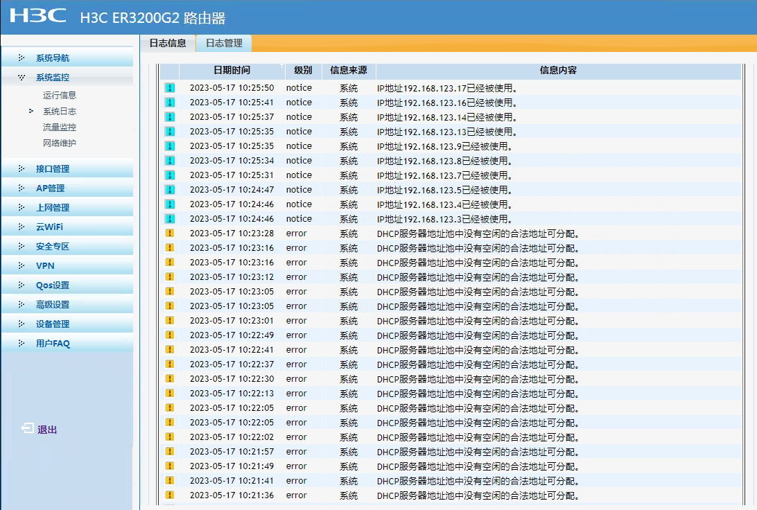

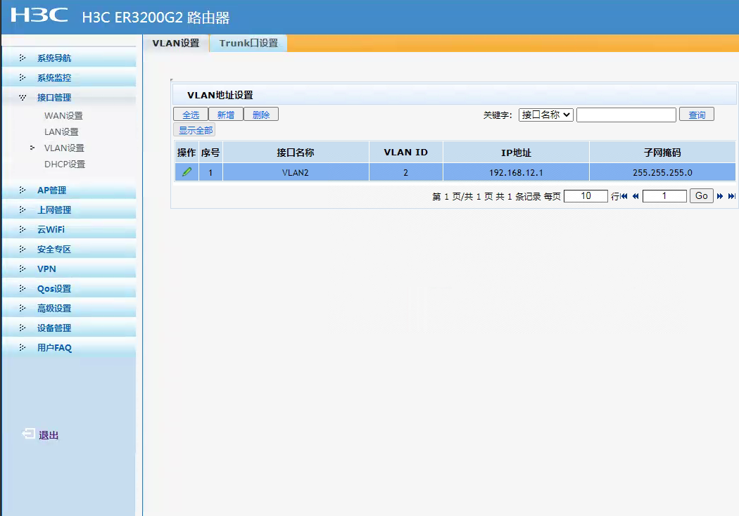

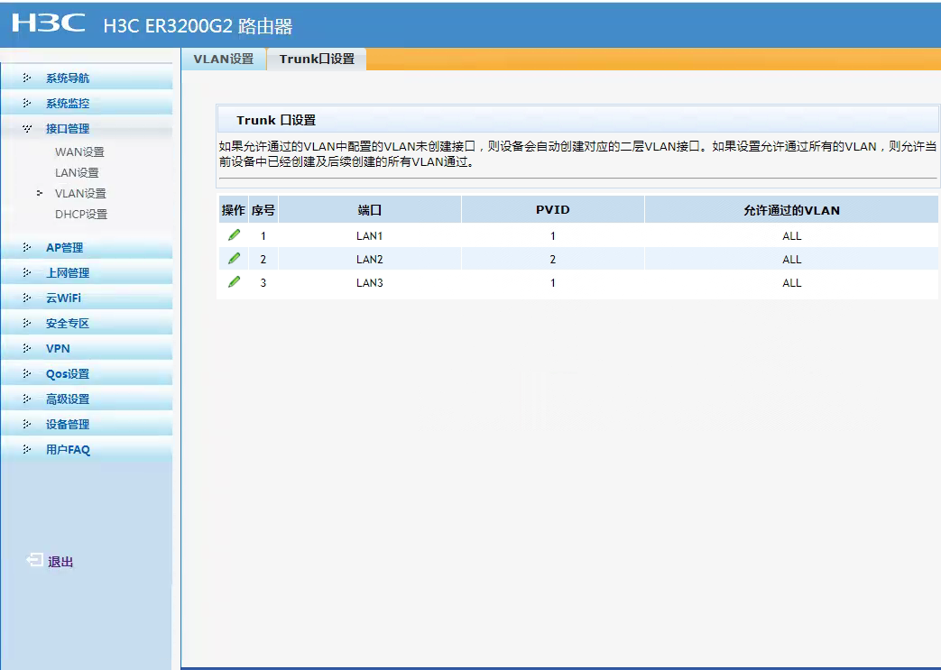

路由器是ER3200,创建了VLAN2后,也做了trunk,怎么还是不够ip地址使用,250多个用户后显示无空闲的IP地址了。

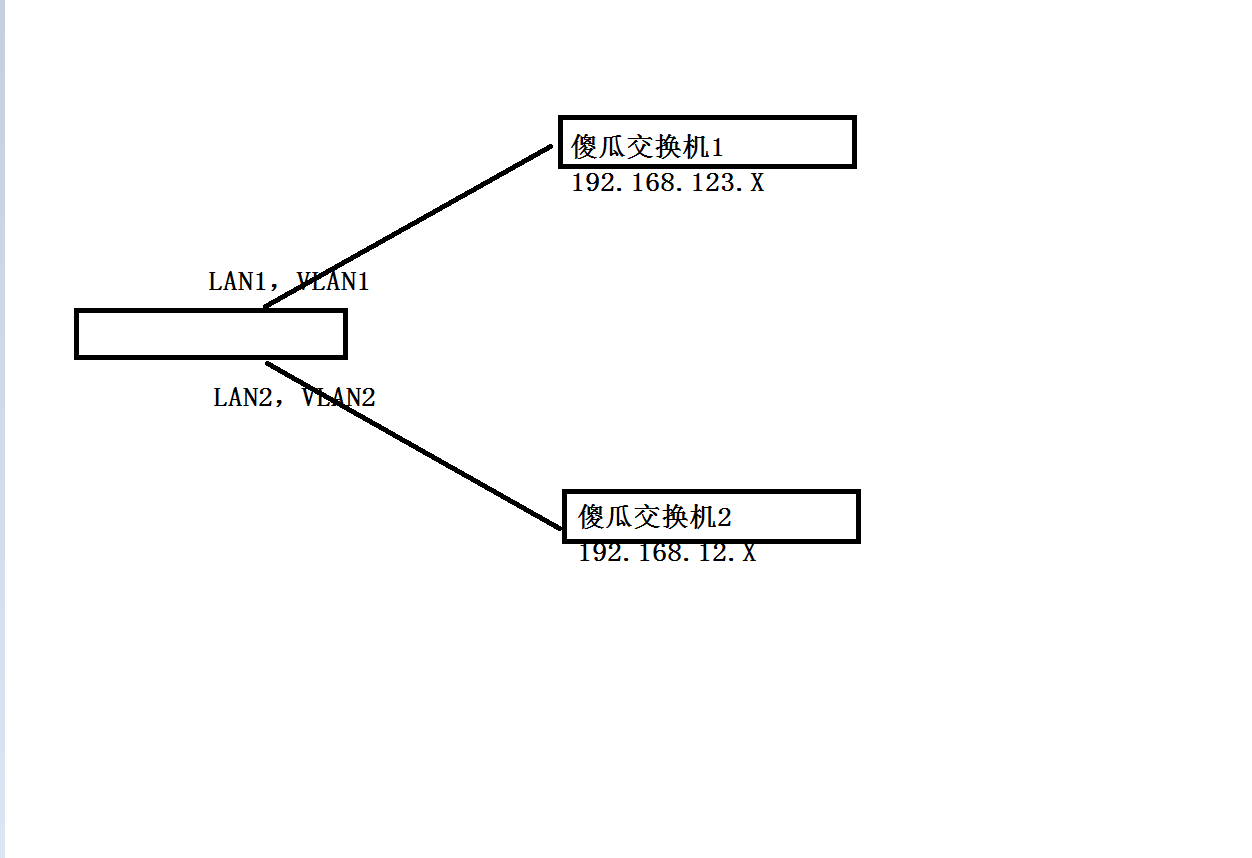

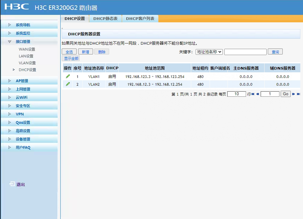

LAN1是192.168.123.1,开启了DHCP,下面是傻瓜交换机1;LAN2配置的是192.168.12.1,开启了DHCP, 下面是另外的一个傻瓜交换2,目前傻瓜交换机1的电脑或手机确实都获取到192.168.123.X段的ip,傻瓜交换机2的设备也确实获取到192.168.12.X段的IP,而且目前都能互通的。

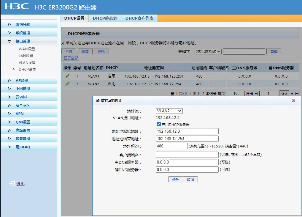

您好,看你的现象是地址没有被释放导致的
DHCP租期改为60分钟

是不是有dhcp 饿死攻击了啊
IP地址已经被停用,升级到最新版本再观察下
1、看下你网络里实际的数量有多少
2、如果实际的数量远远少于dhcp地址池的数量,那重点检查下网络里的攻击流量

实际是有240多个,,,难道开了VLAN后也只有250个左右吗?不是一个VLAN就是254个,两个VLAN应该是254*2的?
