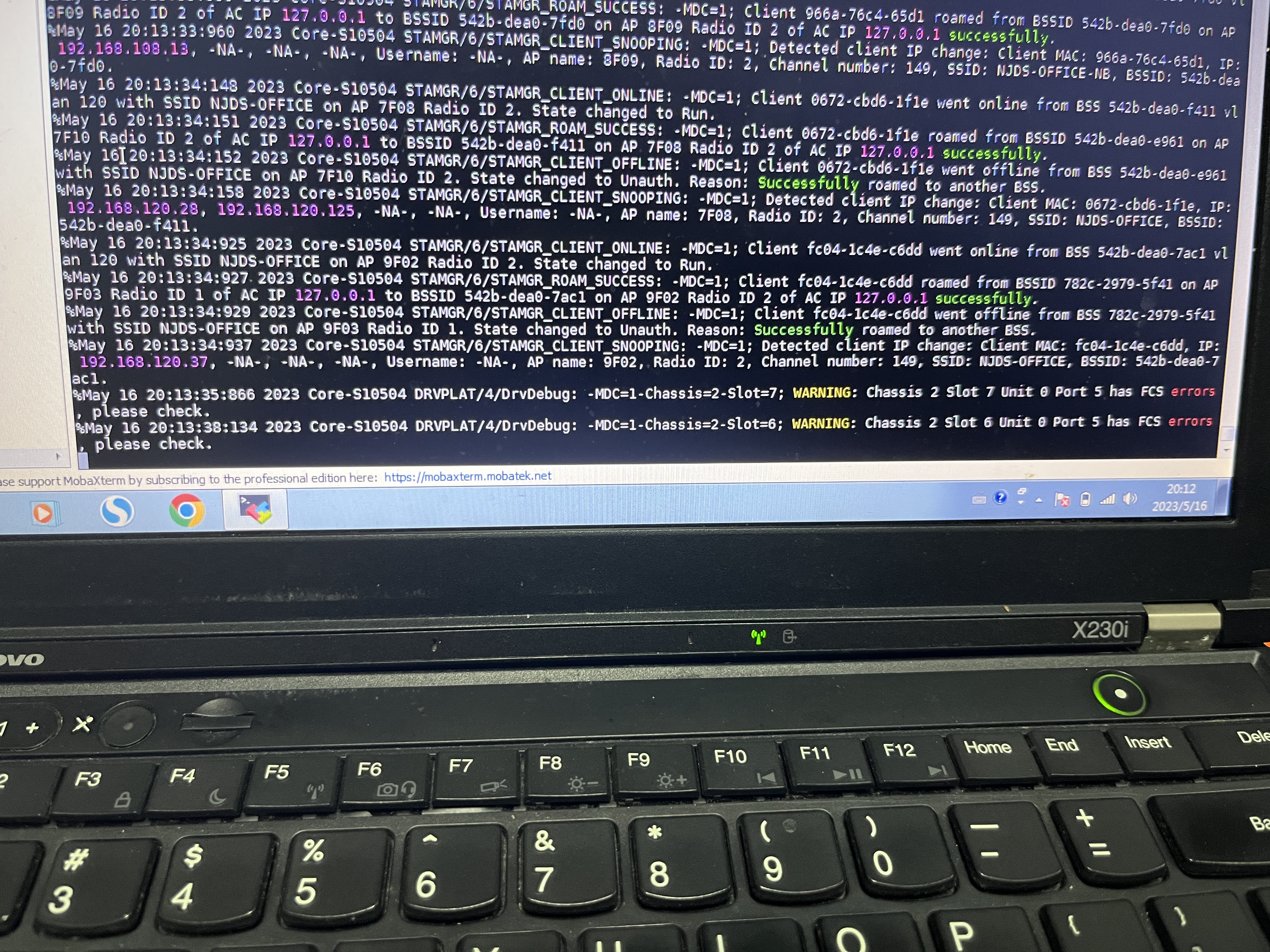

10504报错,什么原因造成的
2023-05-17提问
  • 0收藏,1834浏览
如下报错
粉丝:105人 关注:1人
请检查接口统计情况display int ten g 1/0/48
若有查看端口下有大量crc错包,一般是链路问题,现场可以更换下链路看看。
接口下有错包
看端口下是否存在crc错包,使用display interface  Ten-GigabitEthernet2/3/0/28查看
