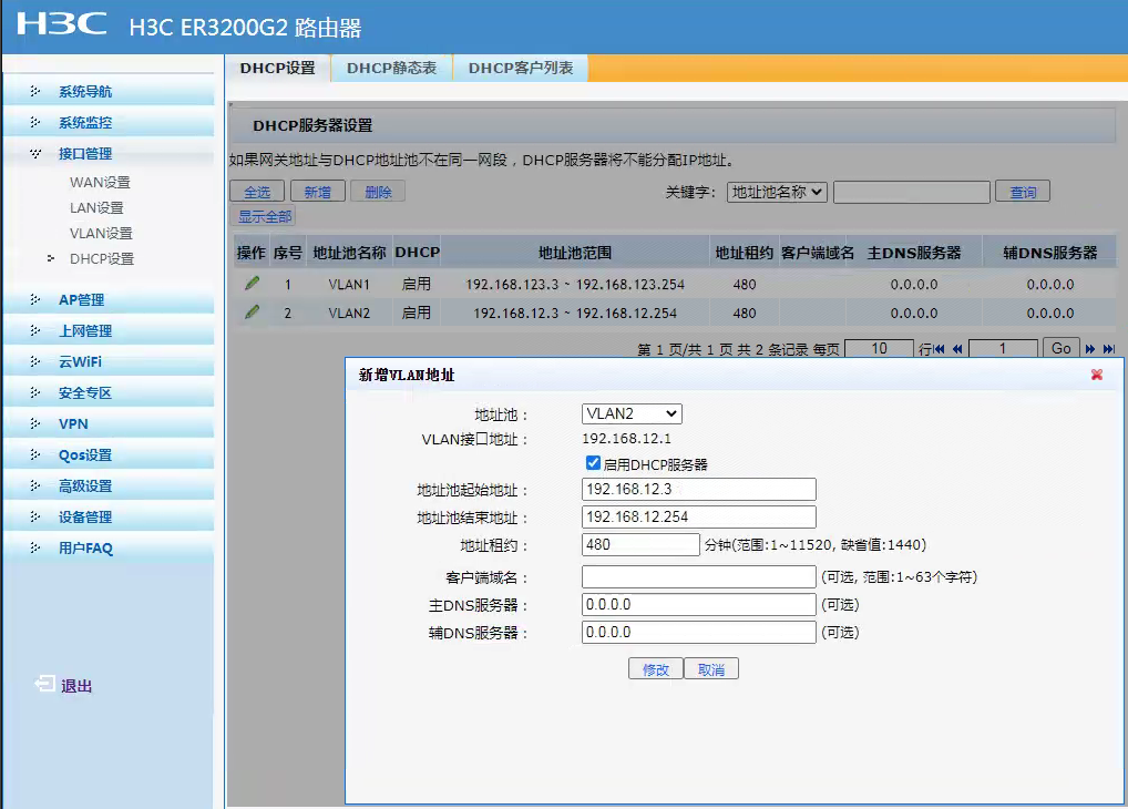

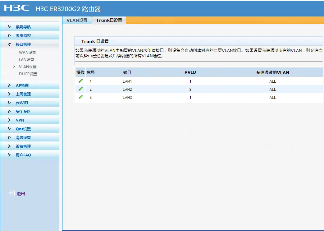

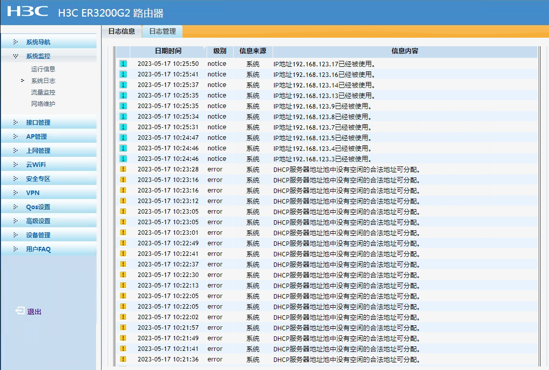

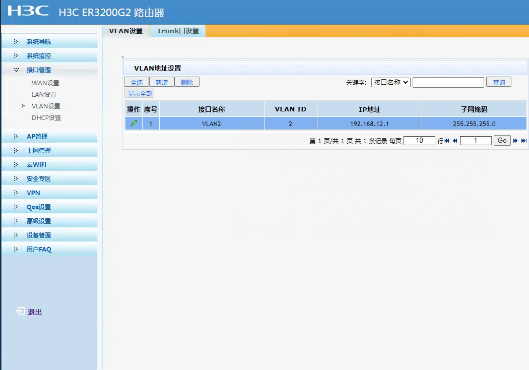

路由器是ER3200,创建了VLAN2后,也做了trunk,怎么还是不够ip地址使用,显示无空闲的IP地址了。
VLAN1+VLAN2不是应该有254*2个IP地址的吗?我查了VLAN1用了210多个,VLAN2用了40多个,两个段都远远没到各自的254个啊。
路由器LAN1是192.168.123.1,开启了DHCP,下面是傻瓜交换机1;LAN2配置的是192.168.12.1,开启了DHCP,下面是另外的一个傻瓜交换2,目前傻瓜交换机1的设备确实都获取到192.168.123.X段的ip,傻瓜交换机2的设备也确实获取到192.168.12.X段的IP,而且目前都能互通的。

我是说dhcp里面 VLAN1用了210多个,VLAN2用了40多个,我开了VLAN后不是应该有254*2=508个ip地址可以用的吗?

不是,每个vlan接口出来的只有254,不能叠加

现网一共多少终端,检查下DHCP已经把所有IP都分配了吗
粉丝:42人 关注:3人
是不是现网中有手动配置IP 的
粉丝:4人 关注:1人
dhcp有租期时间,默认24小时,如果你与大量人员流动,未超过24小时,可能是被占用
