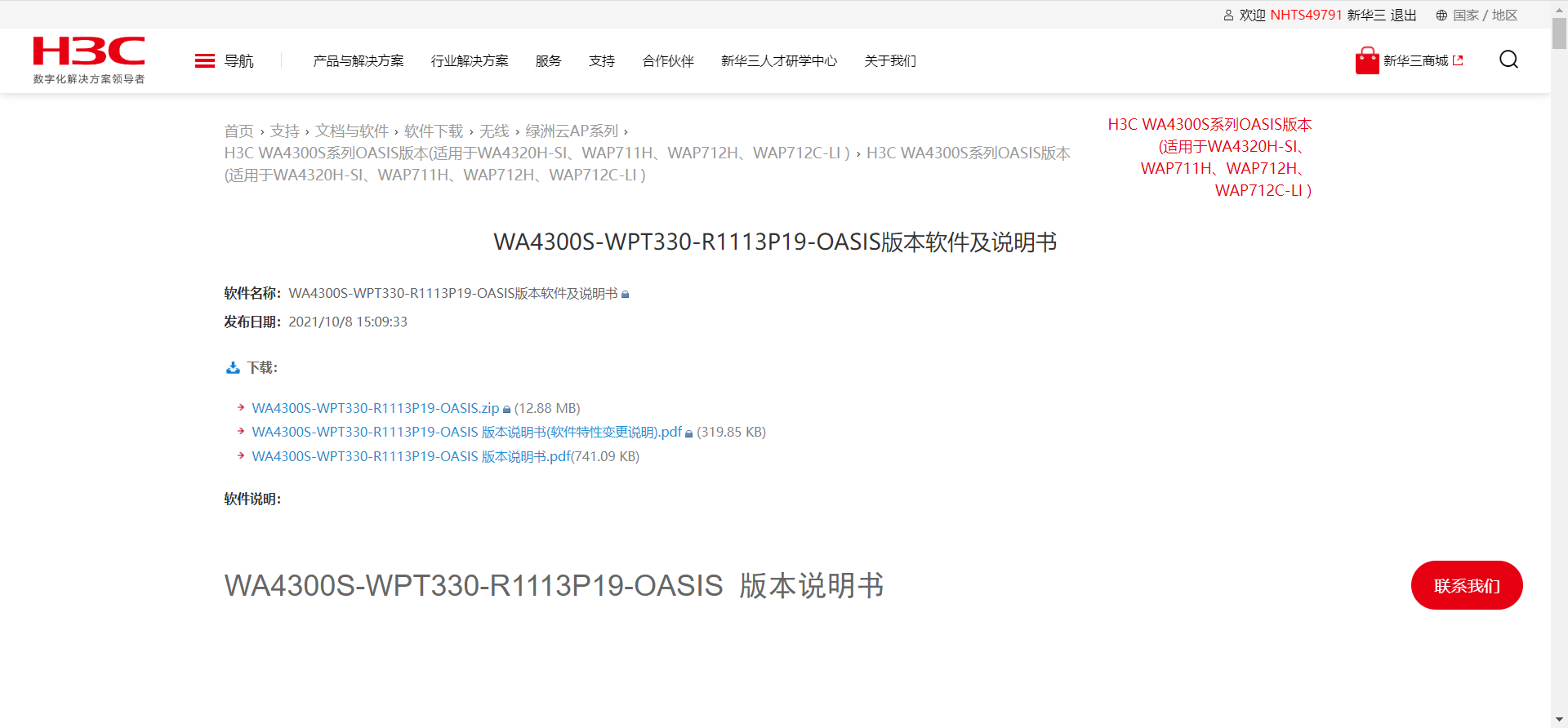

胖软件版本:https://www.h3c.com/cn/d_202110/1475653_30005_40.htm
下载账号/密码:yx800/01230123
查看技术支持:
切换就报This operation takes several minutes.Please wait... Oasis image does not exist. Changed to Oasis mode failed!

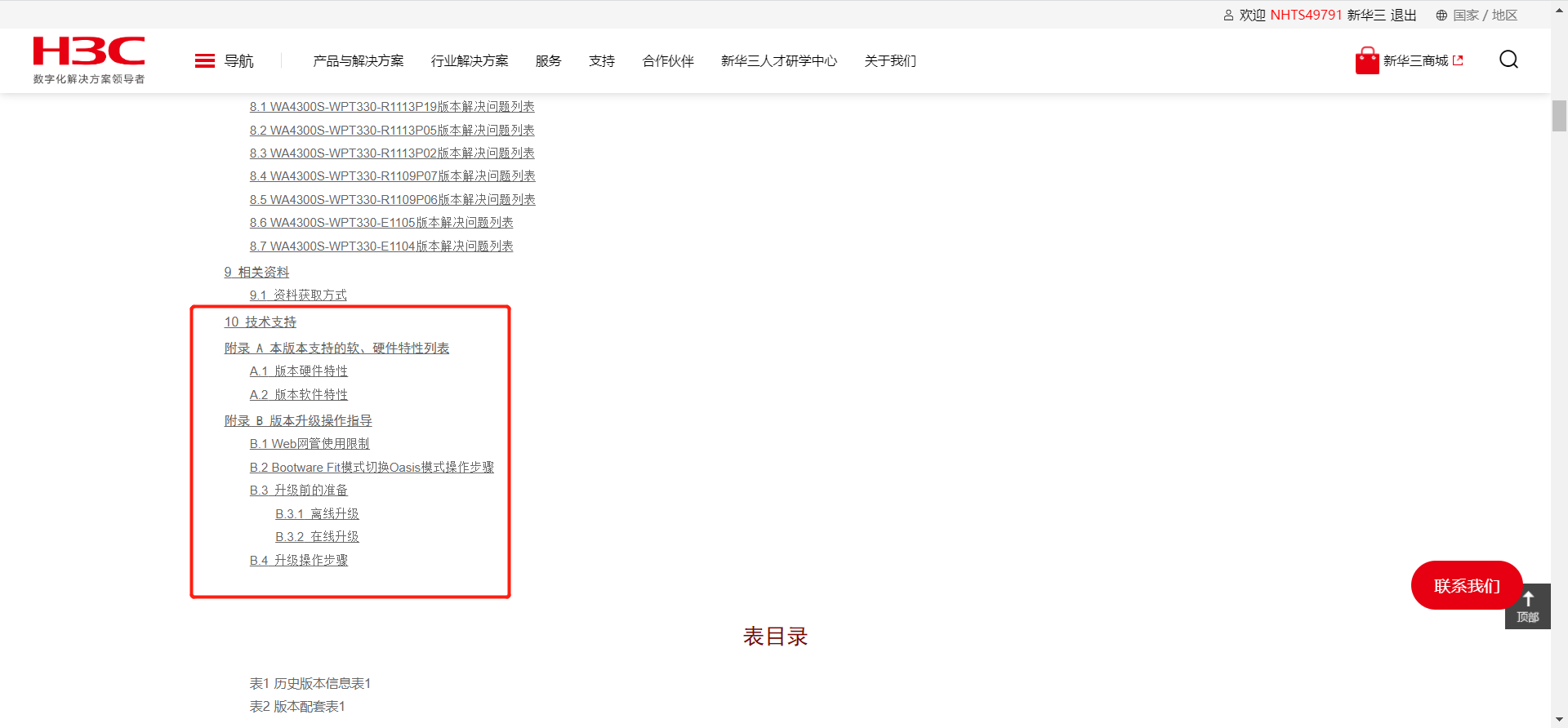

boot界面按CTRL F切换为Oasis 模式再导入Oasis 版本

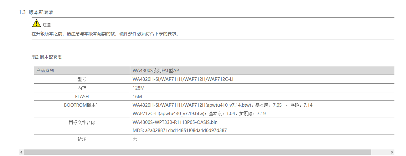

版本不对, WA4300S-WPT330-R1113P05-OASIS和wap712c-li-g-fit 不适配
这个是最新版本,就是这个
