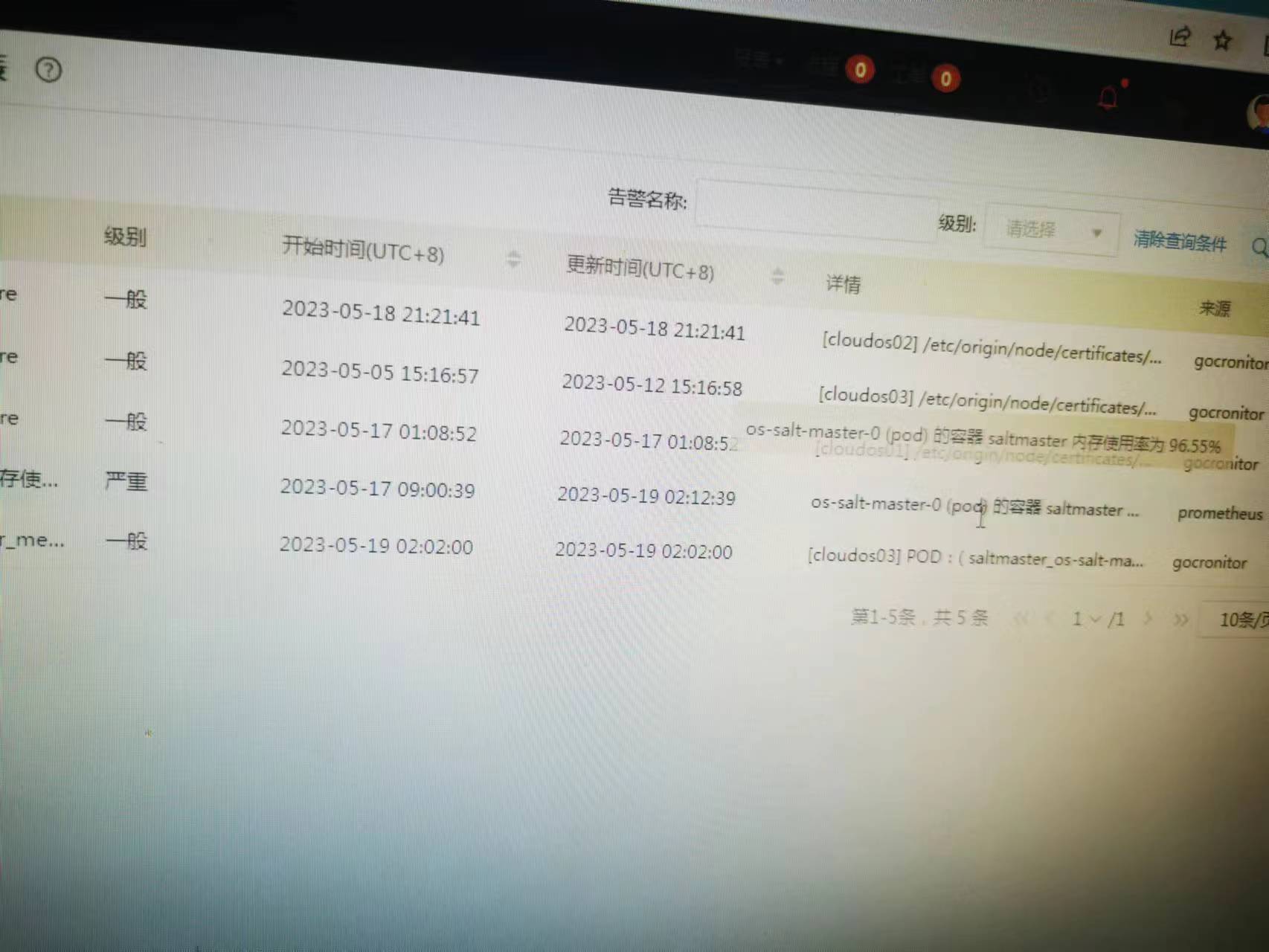

平台告警项
该容器内存资源运行告警 如何处理扩容

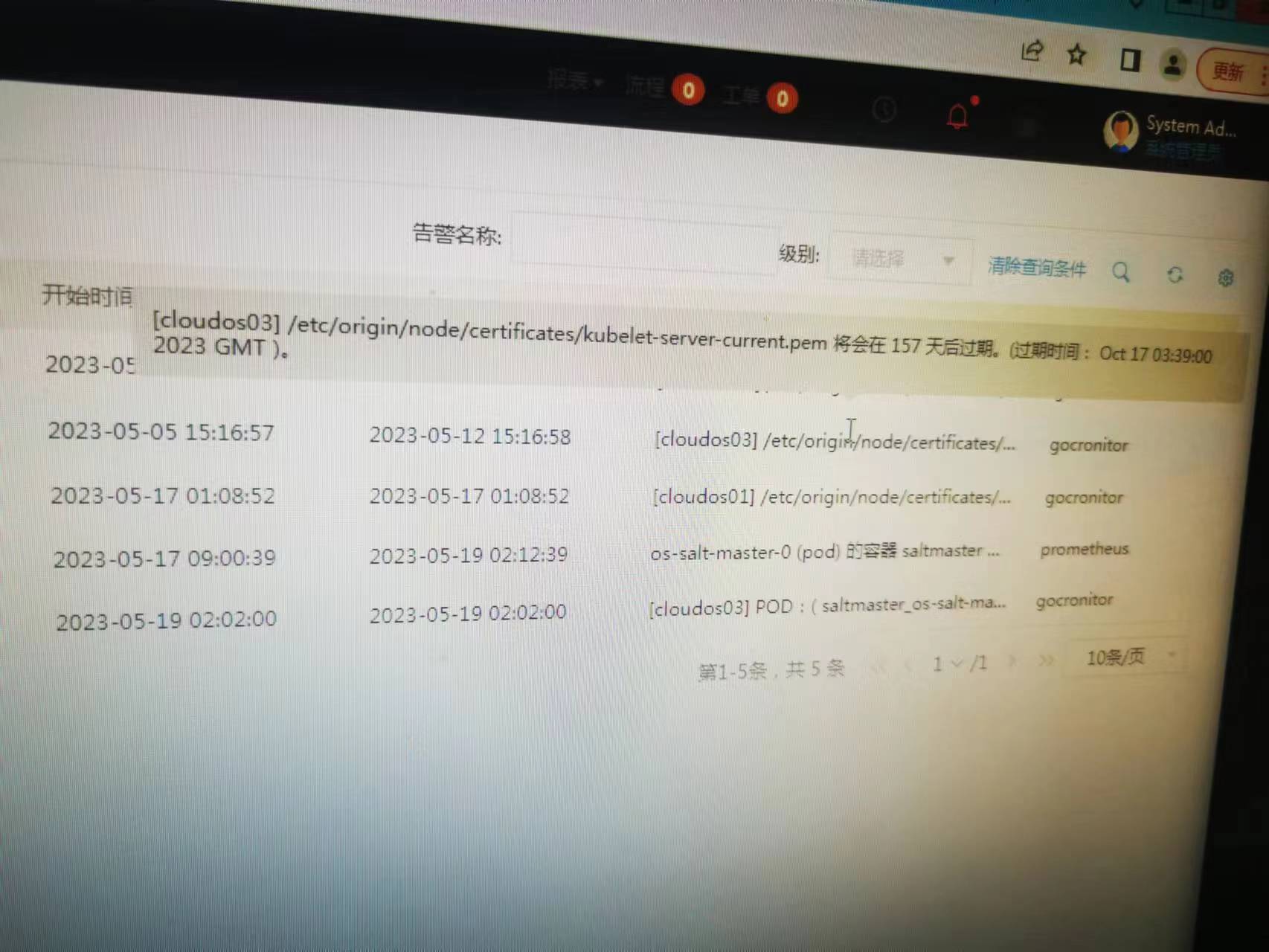

这个过期如何消除掉。
不涉及
粉丝:12人 关注:12人
CloudOS5.0前台产生证书到期告警:/etc/origin/node/certificates/kubelet-client-current.pem 将会在 179 天后过期 - 知了社区 (h3c.com)
证书告警可以参考如上操作
容器内存告警可以按照如下方式扩容内存,但最好提前知晓相关容器内存使用率高的原因
CloudOS出现os-salt-master容器内存不足告警 - 知了社区 (h3c.com)

参考:
可以kubectl top  pod  [pod名称]查看下pod的实际内存使用率。一般这些平台自身的pod内存利用率90%不需要太担心,只有不是短时间波动太大导致容器停止运行都可以先忽略。如果就是不想有告警可以修复容器的分配内存值
