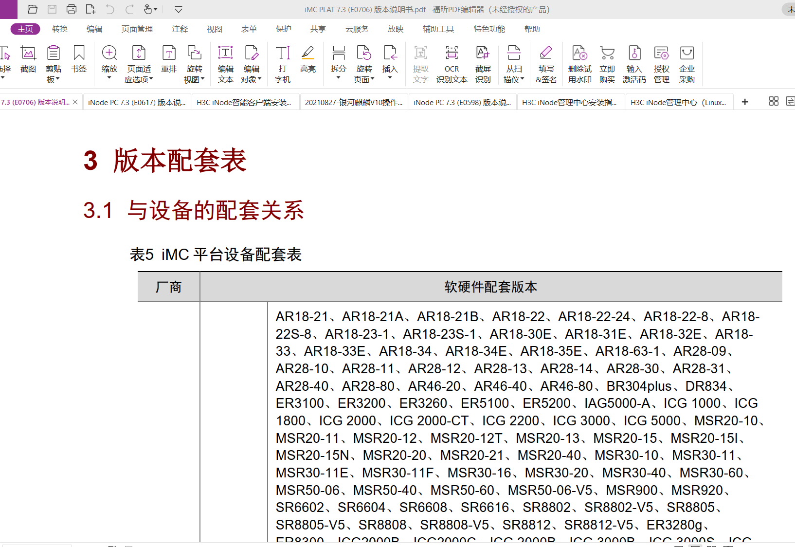

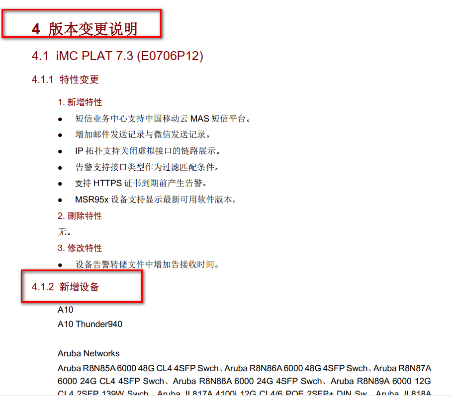

查看PLAT的基础版的版本说明书,比如PLAT 7.3E0706的版本说明书的如下章节,如果是补丁版可以查看下对应补丁版中的新增设备章节。
例如PLAT 7.3E0706P12的版本说明书

这个应该没有的, 不过大多数支持SNMP协议的一般都可以用,
只是对功能的匹配度没有H3C的全。
相应的版本说明书里有适配表
