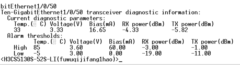

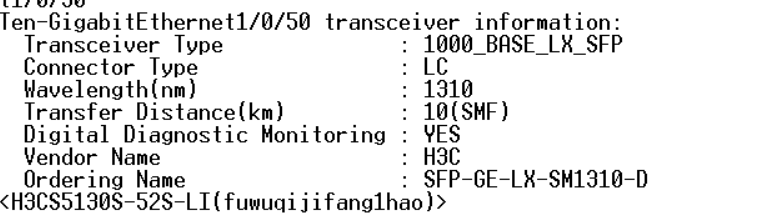

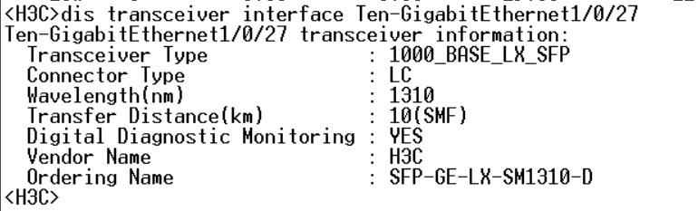

两台交换机,型号分别是H3C S5130S-28S-LI(简称1#),H3C S5130S-52S-LI(简称2#),1#的27口和2#的50口都使用SFP-GE-LX-SM1310-D 光模块连接,用命令查看如下
交换机上两个端口的灯和状态都是正常的。1#的27口和9、10、15口同属一个VLAN,PC接15号口能ping通接9和10口的服务器IP地址,2#的50口和35口同属于该VLAN,PC接到35口不能ping通前面提到的服务器IP,请问这会是什么原因呢,这些端口都是access模式,没有做trunk。模块确实是正常的,在其他的千兆交换机S5110-52P-SI与S5130S-52P-EI上连接测试可以通的说明模块没问题

配置发出来看下 模块光衰正常 型号也没问题

吧配置发出来看看,光模块看着没问题
吧配置复制出来
