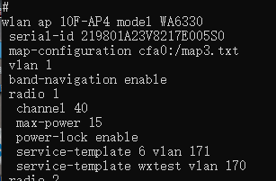

无线cctv本地转发valn171,绑定10FAP4 vlan171,不能获取ip地址
无线wxtest本地转发vlan171,绑定10FAP4 vlan170,就能正常获取ip上网
只要本地转发和ap上绑定的不同就正常,查不到原因
zhiliao_l10IG 知了小白
偷懒了,没写全
无线cctv本地转发valn170,绑定10FAP4 vlan171,正常获取171-ip上网
无线cctv本地转发valn171,绑定10FAP4 vlan170,正常获取170-ip上网
无线cctv本地转发valn170,绑定10FAP4 vlan170,不能获取ip地址

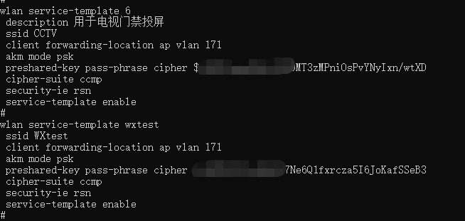

就比如你服务模板转发vlan 170 ,AP组绑定这个服务模板 vlan 171 ,这就不是本地转发而是集中转发了。集中转发AP直接走隧道到AC,就不检查中间链路是否放管理vlan,你这个感觉就是交换机接口接AP是否打了AP管理vlan的pvid,AP到DHCP这中间是否放了AP的管理VLAN,你检查一下。

服务模板下绑定vlan是这个vlan本地转发,没有绑定是集中转发。你这就是集中转发模式才能拿到IP,你要看你的pvid打的对不对,中间链路vlan放了吗。

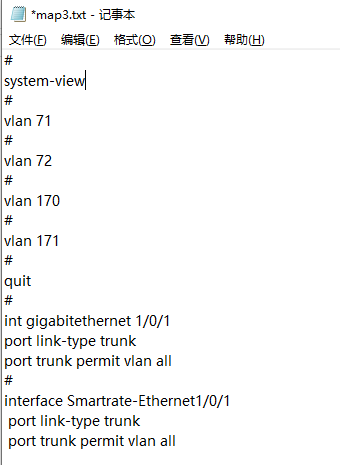

检查下AP上联的设备配置情况。也就是网关到AP之间的所有网络设备配置情况。
是否是中间设备vlan没放通导致。
要么网关侧配置可能不正确,建议找个接入交换机划到对应vlan用有线终端测试看看吧

检查下Poe大米核心情况吧,不行就Poe划分access直连电脑看看吧

只要绑定的vlan不同就能正常,说明两个vlan已经是通的了

根据目前的情况只能证明AP侧配置了2个vlan呀,交换机侧看不出来的。检查下吧

AC和POE交换机都放行了170和171的
