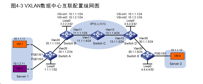

请问 vxlan和vxlan-dci有什么区别?对流量的转发有区别吗?数据中心场景中不配置ED直接起VXLAN tunnnel全互联不是也可以吗
interface tunnel 1 mode vxlan
interface tunnel 1 mode vxlan-dci

那这两种隧道模式有什么区别呢?既然都是使用vxlan的话就没有必要分两种隧道模式啊
zhiliao_6OVQBy 发表时间:2023-05-18 更多>>
而且配置上我看交换机BCD组了分布式网关
