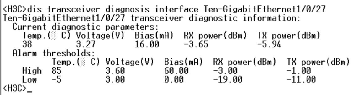

可以display transceiver diagnosis interface Ten-gigabitethernet 1/0/26
有收发光范围,在范围内就是正常
不同的光模块也不一样参考文档https://www.h3c.com/cn/d_202303/1807844_30005_0.htm

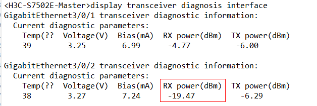

有些好像不会显示正常范围,就想这个,有个收光-19的不知道正不正常: <H3C-S7502E-Master>display transceiver diagnosis interface GigabitEthernet3/0/1 transceiver diagnostic information: Current diagnostic parameters: Temp(?? Voltage(V) Bias(mA) RX power(dBm) TX power(dBm) 39 3.25 6.99 -4.77 -6.00 GigabitEthernet3/0/2 transceiver diagnostic information: Current diagnostic parameters: Temp(?? Voltage(V) Bias(mA) RX power(dBm) TX power(dBm) 38 3.27 7.24 -19.47 -6.29

光衰大 -19

有个-19的收光,不太确定是否是正常范围内
这个取决于光模块,只要在阈值范围内就可以
