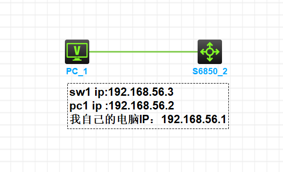

交换机里配置了http ,https服务。现在想要用我自己的电脑连接虚拟机里面的交换机,用我自己的电脑登录模拟器交换机web页面,该如何做到?

把pc换成host设备桥接vbox网卡
另外模拟器交换机不支持web配置管理。只能用于web登录。没多大实际意义。
