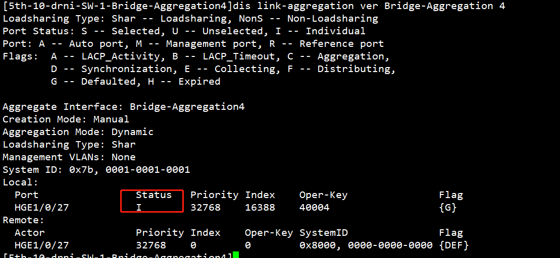

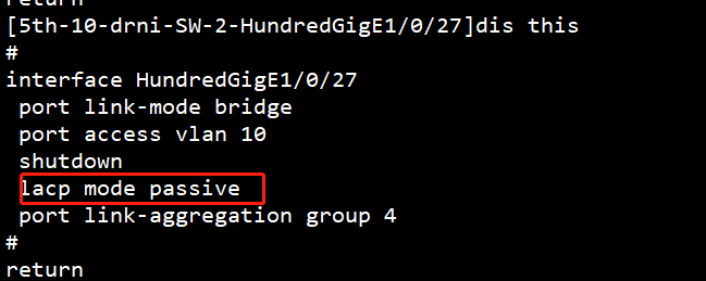

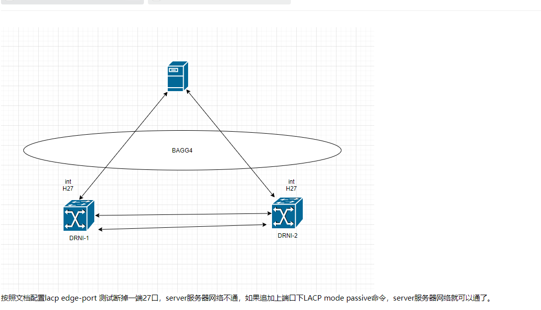

某设备应该是不知道lacp,和两台DRNI交换机对连,DRNI的聚合组添加lacp edge-port 然后断掉一个端口,网络断了。如果追加lacp mode passive然后断掉端口,网络不会断连是什么原理。而且聚合组端口状态还是Individual状态

debugging日志看不懂啊。。。刷的太快了,传授一下怎么看。dis drni summary 相关聚合组Local state (cause) 是DOWN(A)的状态
