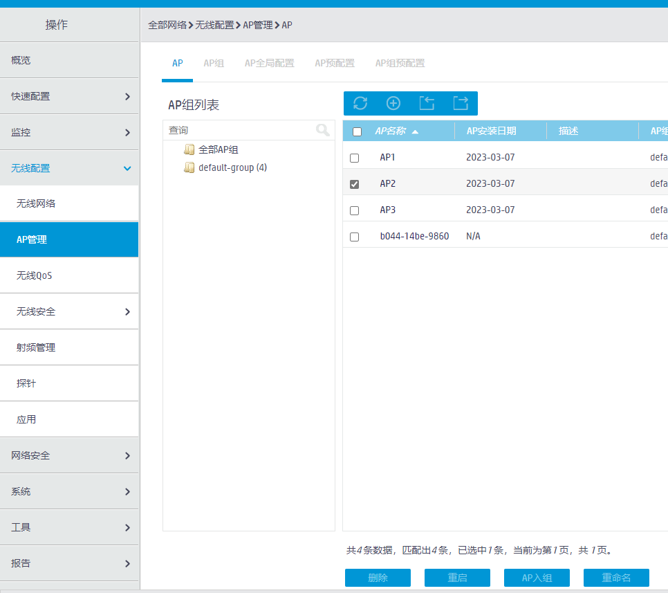

如何在web界面修改AP的所属组?是否有对应的指导操作手册?

单击页面底部的<网络>按钮,进入“网络”菜单页面,然后单击页面左侧导航栏的“无线配置 > AP管理 > AP组”,进入“AP组”页面,配置步骤为:
·     添加两个AP组,配置AP组名称为group1和group2。
·     选中AP组group1,单击<配置入组规则>,然后在AP入组规则页面点击“”按钮进入“添加入组规则页面”,配置AP名称入组规则,创建名称为ap1的AP。
·     选中AP组group2,单击<配置入组规则>,然后在AP入组规则页面点击“”按钮进入“添加入组规则页面”,配置AP名称入组规则,创建名称为ap2、ap3和ap4的AP。
3. 验证配置
单击页面底部的<网络>按钮,进入“网络”菜单页面,然后单击页面左侧导航栏的“无线配置 > AP管理 > AP组”,进入“AP组”页面,选中AP组,查看AP组group1和group2的AP列表,可以看到ap1加入到AP组group1中,ap2、ap3和ap4加入到AP组group2中。
Xcheng 九段
粉丝:141人 关注:3人
要看具体软件版本,不是所有软件版本分支都支持
可看下以下举例
