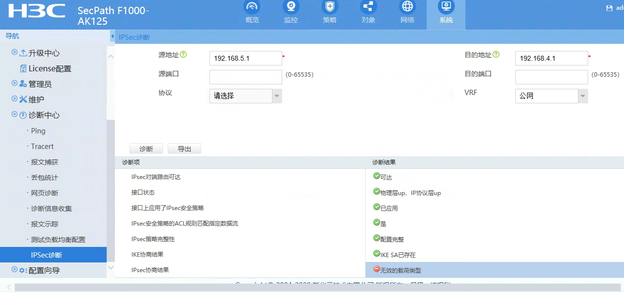

ipsec2个阶段都建立完成了,但是任然ping不通,查看ipsec诊断说是无效的载荷类型,会是什么问题

检查一二阶段是否协商起来
ipsec sa没起来
IT钟点工 发表时间:2023-05-19 更多>>

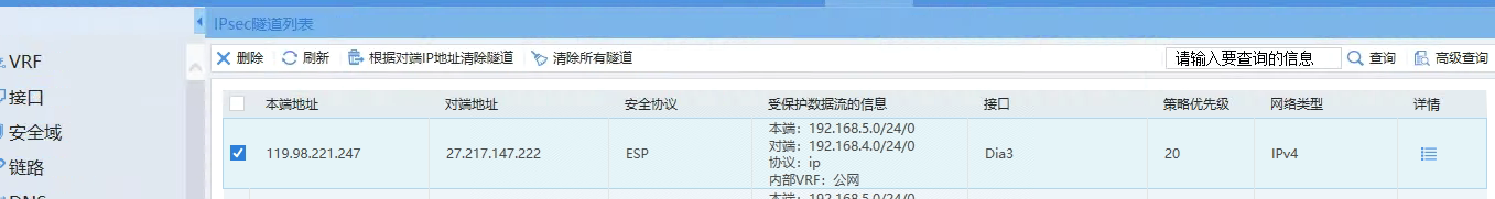

看截图2阶段已经有了

图一已经说明ipsec隧道建立成功了。

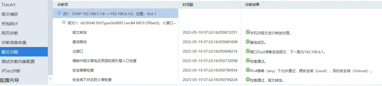

图二可能是ipsec会话已存在无法重新建立,如果现在没业务再用。清掉ipsec sa和ike sa在测试就行了。
这种情况建议命令行看下ipsec sa和ike sa,如果都有多半是防火墙策略问题或者对端网络权限设置问题。在检查看看吧
如果双sa都有,说明ipsec基本没问题。要么路由、要么策略有问题

策略是any的,清过两个sa,网络就是出口了,再上去就是运营商了

检查下2端防火墙策略吧,另外找个终端测试看下流量命中策略情况吧
Xcheng 发表时间:2023-05-19
