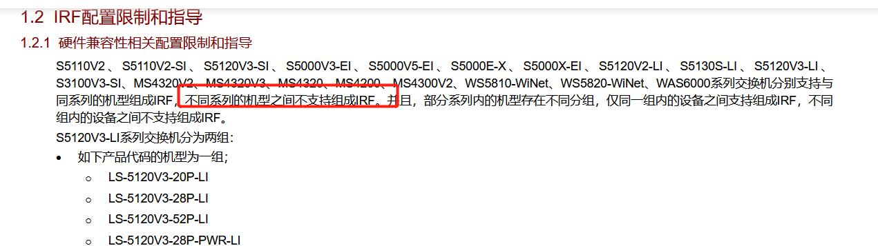

两台交换机堆叠失败。 交换机1型号,s5120v2 交换机1型号,s5120v3 问题,不是一个系列不能堆叠吗? 有什么办法解决这个问题,升级交换机1系统软件能否解决问题? 请教大佬神回复
粉丝:64人 关注:2人
不行的,看这个地方说明

不同系列肯定不能
zhiliao_6Ju87b 知了小白
修正以上错误提问 交换机1型号,s5120v2 交换机2型号,s5120v3
不同系列不可以,而且s5120不支持irf3。irf3好像支持不同系列堆叠
