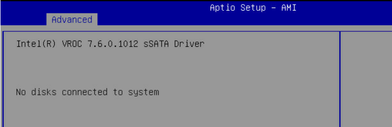

按照华三radi配置手册配置

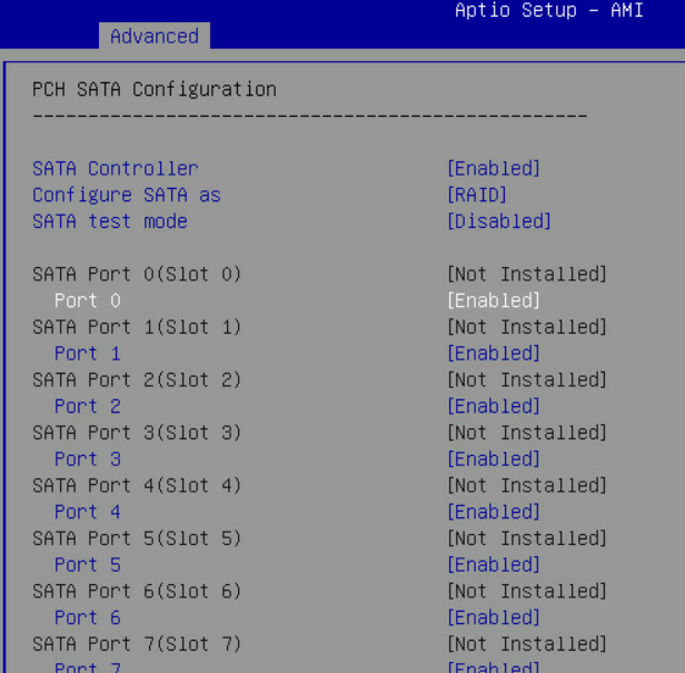

1、设置RSTe板载软RAID工作模式为RAID模式,已完成设置

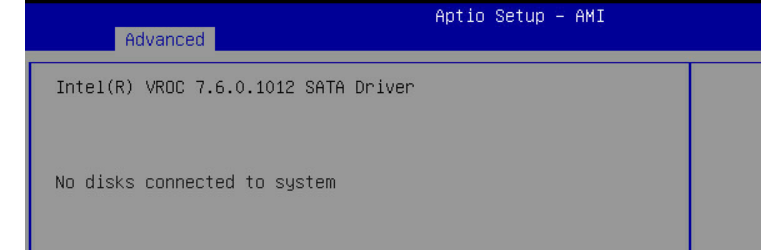

2、但是在Intel(R) VROC SATA Controller或Intel(R) VROC sSATA Controller界面中提示没有磁盘连接:

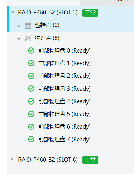

3、手册提示“只有SATA或sSATA控制器对应的接口连接了两个及以上的磁盘才会有该选项”HDM查看硬盘均正常
请问该情况如何解决怎么配置raid?

你的这个不是板载阵列卡,你直接进到p460里面去做阵列就可以。你在手册里面直接搜索p460就可以

P460是独立raid卡,检查下bios设置模式吧
如果非uefi不在bios菜单设置里面。没记错的话是ctrl+s键进入阵列卡设置。
