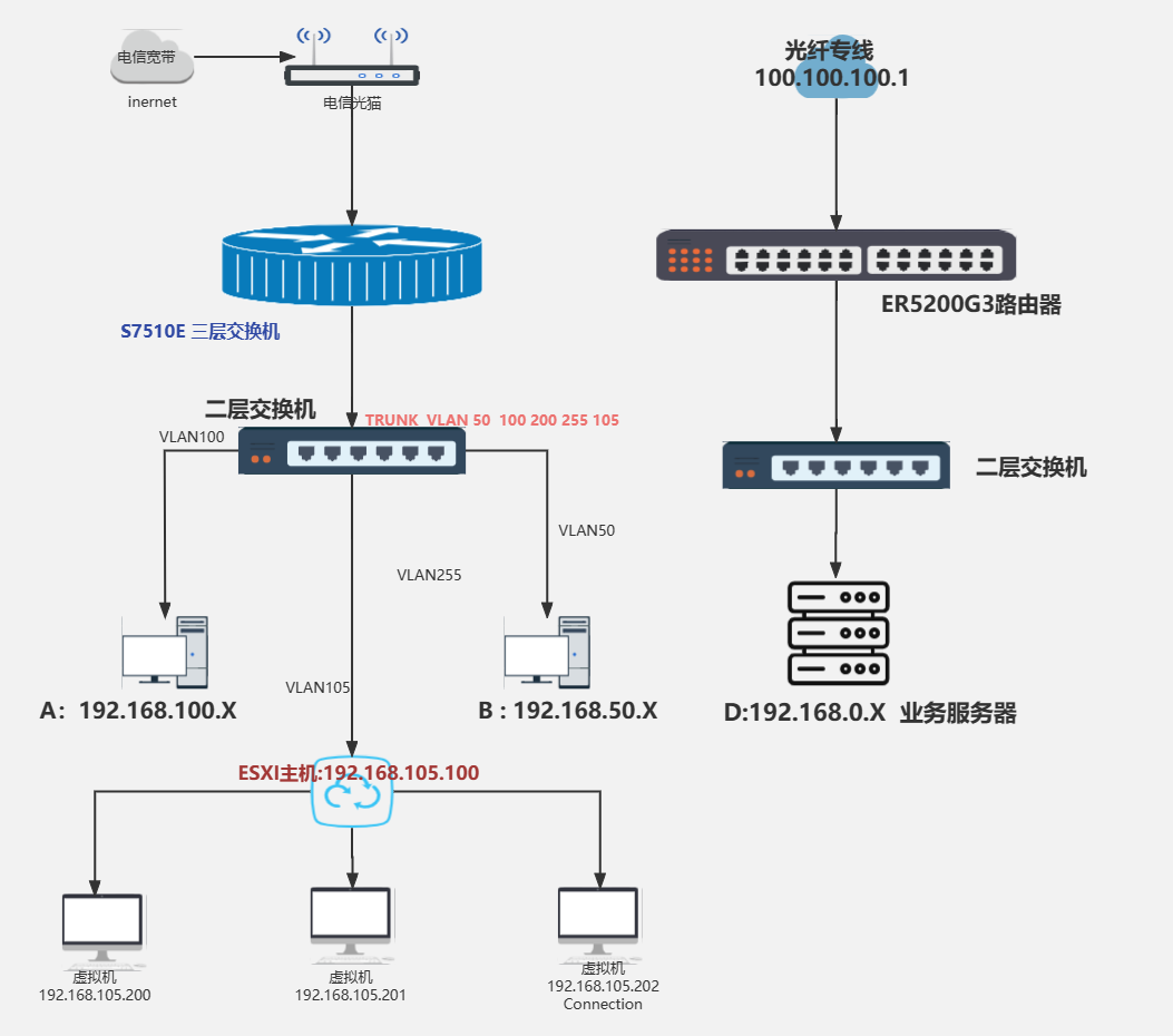

需要将    ( A  B     ESXI主机C  )   和D 组成局域网呀
组成局域网后  D  仍然使用专线连接互联网,  A  B   走电信宽带网络,C主机   ( ESXI ) 中 虚拟机需要利用专线发布Horizon 云桌面
上次有问到社区朋友给出如下方案,
但是具体配置时发现三层交换机的VLan255   和   路由器的VLan 255    是同名的同网段vlan,他们的vlan接口 都在192.168.255.X 网段内,疑惑这里具体应该如何让配置,

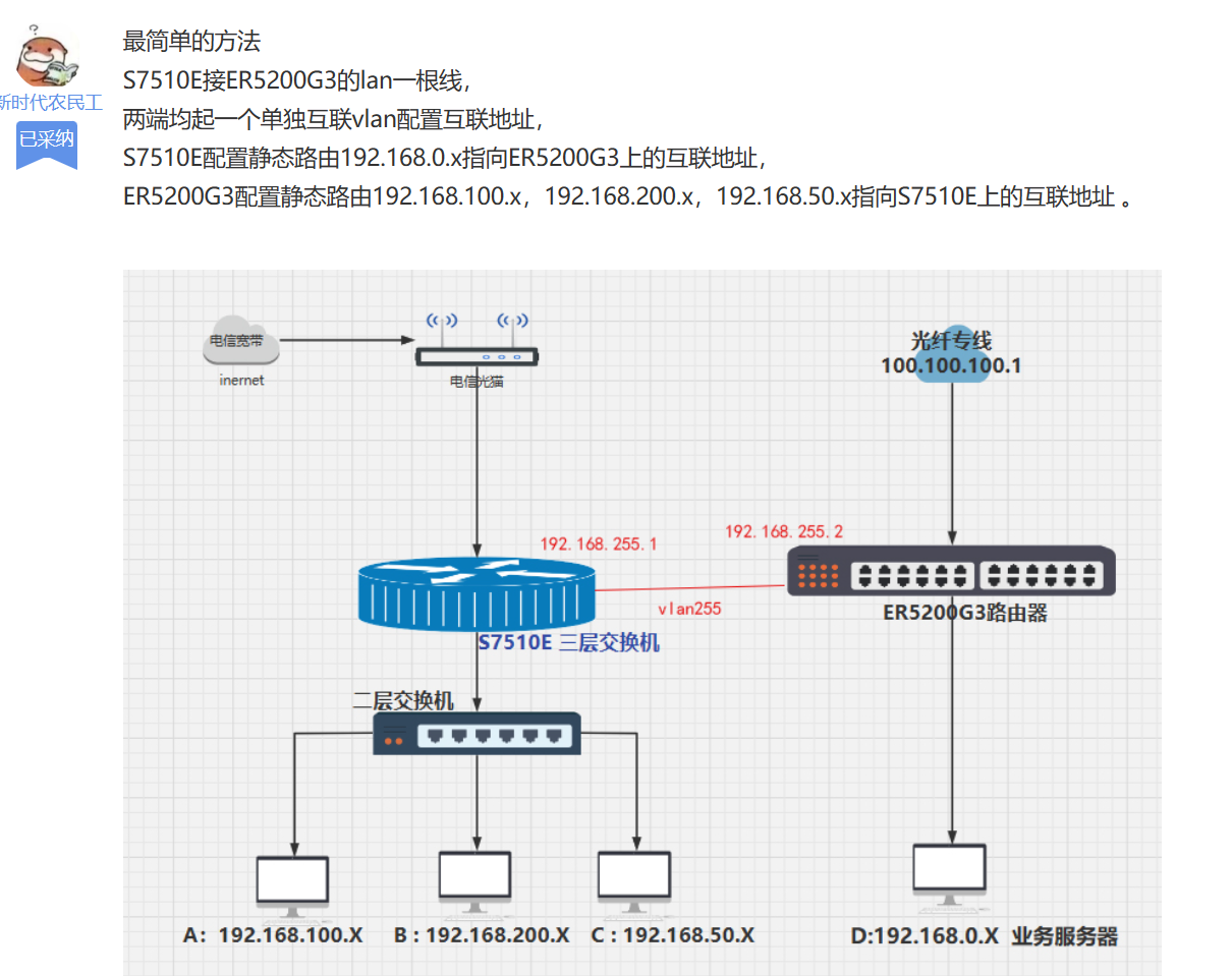

Xcheng 九段
粉丝:141人 关注:3人
把D的网关移到S75
ER路由器串到S75和电信光猫里面
然后S75默认路由甩给ER路由器
ER路由默认甩给电信光猫和去S75的ABCD回程路由
D网段通过PBR走专线就行了
这样ABCD在同一个局域网,即使需要ABC不能访问D也在需要在S75配置ACL就行了。
接上次回答
只需要在上次基础上C和D走PBR专线出去就行了。
这样即使由跨网段访问流量也不会上ER路由器耗性能。
且要调整出口ip地址也方便
如果按上次回答采纳思路走
在原有基础上,S75配置C端PBR走ER路由才行。。。
另外PBR还要注意deny C去ABD段的acl命中或者空节点。否则会导致外网业务正常。
内网ABCD之间去C或C去其它段异常。

为啥不把D的网关移到S710E呢这样架构才是标准的架构
会慢慢改过来,提到上面已发方案主要改动小,能简单西安用上,现有框架在用不便于直接大改,所以想一步一步来
