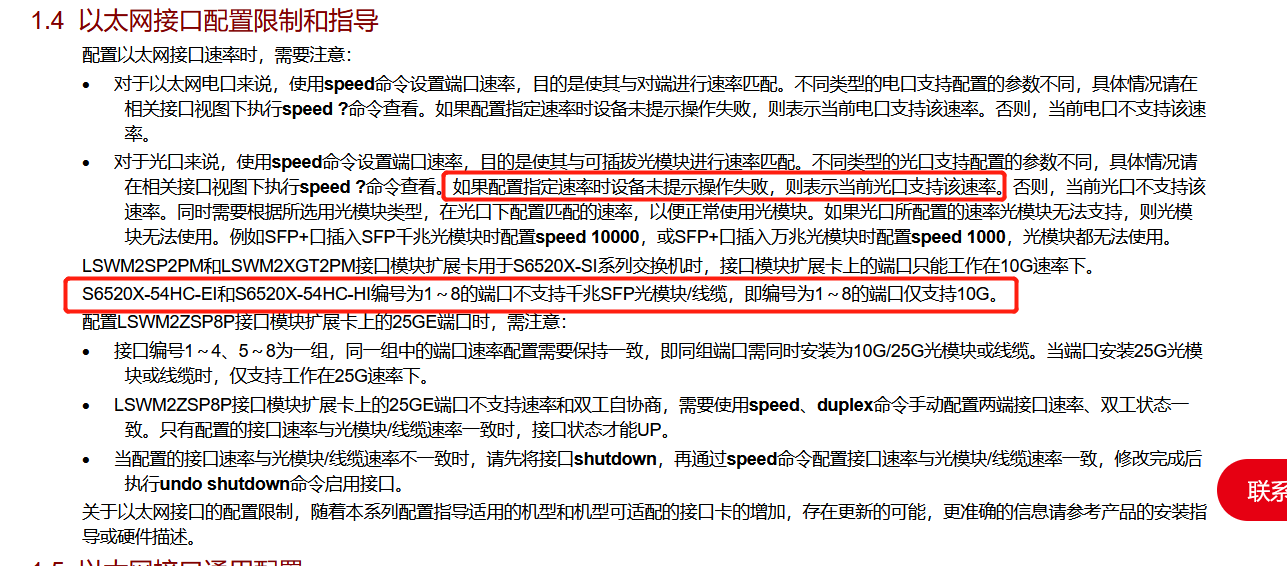

S6520X-54HC-HI, speed 1000敲了报错,只能bandwidth 1000,刚敲了,依然没亮,两端都强制了千兆和双工

回复zzz_xu:
补充了一下回答,1-8口不支持千兆,换其他的口试试

您好,不支持就是不能向下兼容,不能兼容就说明速率不一致,就不能正常通信
两台同型号的可以亮,说明速率一致

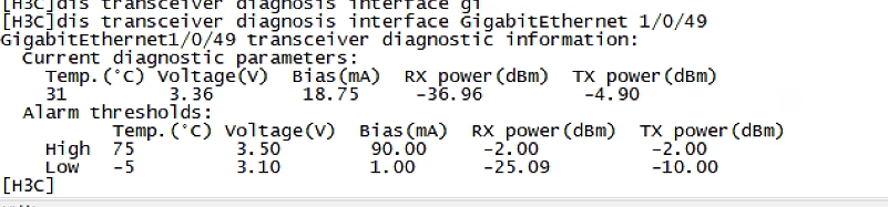

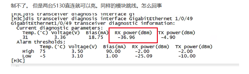

收不到光
