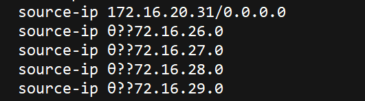

s10508,配置出现乱码
  • 0收藏,1882浏览

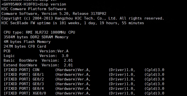

出现乱码情况,是不是版本过低造成的。
粉丝:42人 关注:3人
和交换机版本没关系
调试软件编码问题
您好,这是调试软件的编码格式的问题
粉丝:3人 关注:14人
换个调试软件,一般是调试软件编码问题
编码格式使用GB18030
