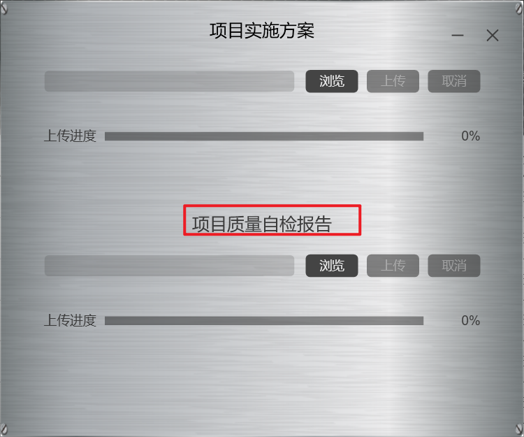

项目质量自检报告模板
2023-05-19提问
  • 0收藏,2823浏览
huidi 二段
项目质量自检报告模板哪位大哥有?麻烦发一下,或者发我邮箱1340834745@qq.com
