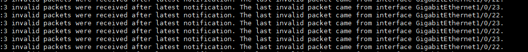

这是华为s9306交换机对接的是新华三交换机做的这2个口是聚合口直连的核心交换机
图一是华为的日志,图二是新华三的日志

聚合没有配置成功吧,检查一下两端聚合方式
dis link-agg   ver    看一下端口选中状态,如果端口都是选中状态,关闭一下lldp 试试,看还有没有提示
