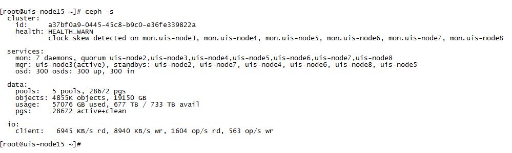

在物理机的底使用ceph -s可以看到如下告警(在管理平台巡检时并未报这个错误),请教一下怎么处理?

节点的时间相差较大,需要参考UIS修改时间的手册统一下时间

ceph osd tree #看下是否全up
如果是说明数据在同步,果断时间等同步完成再看就行了。
如果有osd down就需要联系400热线专家确认具体问题了。。。

一直是up状态,这个需要多久才会同步成功?

看数据量,另外0检查下所有节点时间情况吧。3-8节点和主节点应该不同步了。

换了NTP服务器就好了 谢谢
