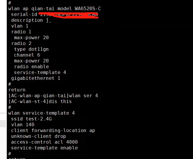

AC日志信息,
终端连接wifi要求:
无法连接上网络, 下拉框有没有wifi列表 有列表,考勤机基本没问题,按要求检查无线, 没有列表,先重启,再重置,回退版本都没有列表,保修期内售后。 考勤机无线要求: 1、单2.4G hz(除M2S以外,所有考勤机都仅支持2.4Ghz) 2、去除web认证和证书认证等认证方式 3、信道最好在11以下 4、纯英文SSID 5、无外网限制 6、DNS设置223.5.5.5 223.6.6.6 1. 对于支持域名加白的防火墙,将***.***和 ***.***.w.cdngslb.com域名加到白名单。 2. 对于只支持ip加白的防火墙,多次使用dig ***.*** 或 ping ***.*** 查看解析出来的ip,将解析出来的ip加到白名单。 ***.*** 端口:443
AC配置:

这俩命令undo一下试试
回复zhiliao_sEUyB:
试了也不行

律政先锋 发表时间:2023-05-19
不行 客户全局有白名单 第二条不能undo
那就新建一个ssid给考勤机测试
zhiliao_sEUyB 发表时间:2023-05-19

律政先锋 发表时间:2023-05-20
我能力有限,看到一个问题,服务模板下做了本地转发,AP没有配置下发map文件

禧年9662 发表时间:2023-05-20 更多>>
不不不不 做了的 在组里做的 这个是针对单个ap做设置

acl4000中加一下考勤机的mac试试呢
acl 4000是允许所有

针对这个问题,已经解决了,但是也有点奇怪的问题,为什么AC报了code=3,提示距离过远
但是实际解决,不是配置问题,是由于客户内网存在限制,更换了一条出口链路解决了这个问题
