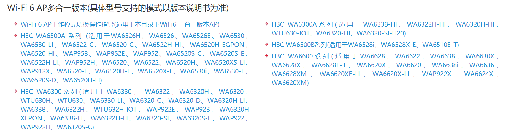

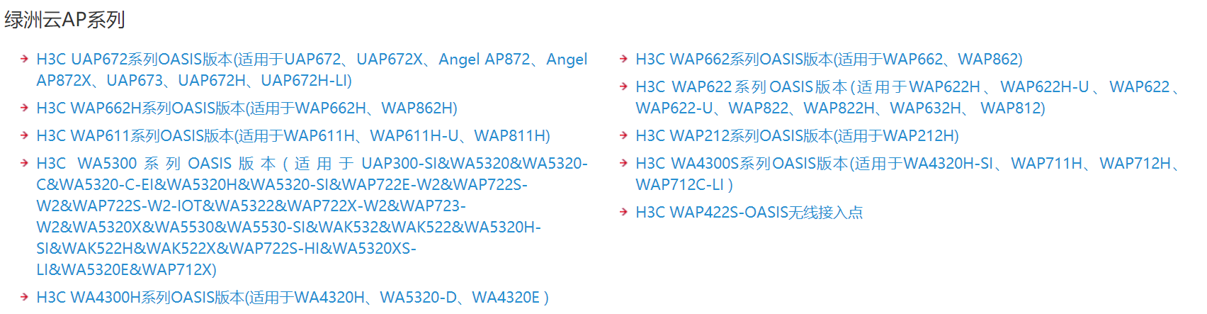

1.绿洲云AP系列和Wi-Fi 6 AP多合一版本(具体型号支持的模式以版本说明书为准)
有版本的就是支持的,参考:
https://www.h3c.com/cn/Service/Document_Software/Software_Download/IP_Wlan/

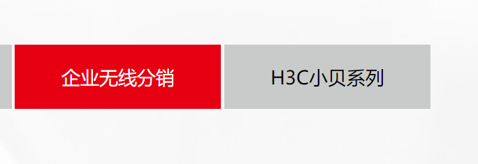

2.分销系列不支持授权;行业的ap需要授权,云ap授权按年购买,试用180天,180后就不能用了
https://www.h3c.com/cn/Products_And_Solution/InterConnect/Products/IP_Wlan/
以下两个板块的AP为分销ap,不需要授权

问题1:如何判断一个AP是否支持云AP,官网上又如何查询了?
看这个型号对应的版本,如果有云版本下载,则支持云AP
