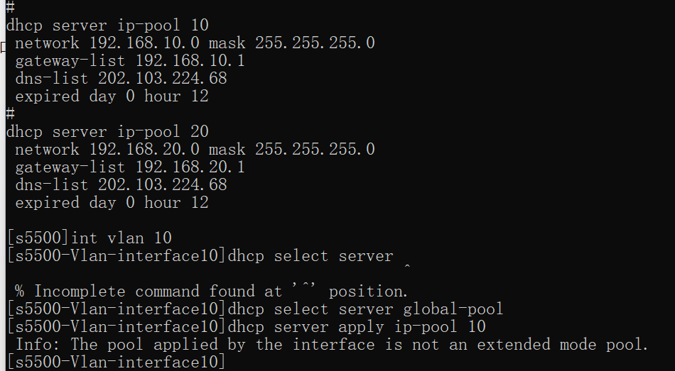

  在核心交换机S5500 28C-EI开启dhcp服务,
dhcp自动分配2个网段,vlan10 网段192.168.10.0 24 ,vlan20 网段192.168.20.0 24
链路聚合配置好后,vlan10能获取10段地址,vlan20就没法获取地址,反之vlan20能获取20段地址,vlan10就获取不了10地址。
再查看文档,应该是要在相应的接口配置相应的网段,不过相关命令有点出入,请教下大家正确的分配命令
int vlan10接口下配置接口工作在dhcp服务器模式
dhcp select server,报错,
然后用dhcp select server global-pool这个命令,没报错
dhcp server apply ip-pool 10指定接口引用对应的地址池,又报错了

如果S5500-EI本身作为dhcp服务器
dhcp server apply ip-pool X
这2条命令不用配置
vlan10能获取vlan20不能,检查下500-ei到接入vlan配置情况吧
或者有条件5500-ei划分一个access给vlan20测试看下吧
是否是dhcp配置或vlan-if 20网关地址配置问题导致
在仔细检查确认下吧

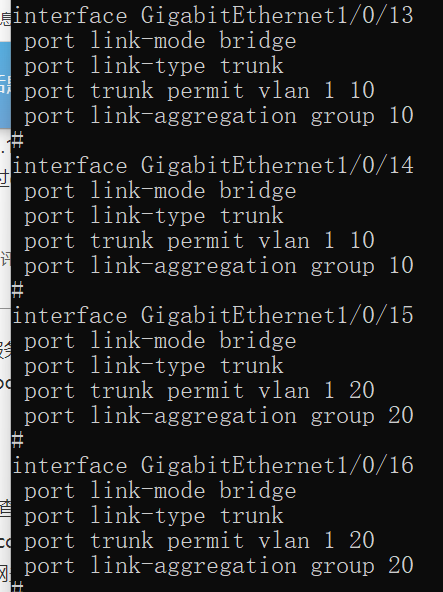

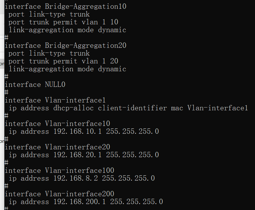

问题找到了,是trunk口没有删除默认的vlan1,2个trunk口都删除vlan1就正常了,还有个疑问,创建的10 20地址池,dhcp是怎么判断分配给哪个trunk口的,

你好,单独接vlan10或者vlan20都能获取地址相应网段的地址,那链路联通就应该没问题,同时接2个vlan接口就只有一个接口的ip地址生效
adsl9002 发表时间:2023-05-19
回复adsl9002:
仔细检查下配置吧,单独5500划分vlan说明三层网关和dhcp都是正常的。重点检查下5500去其它设备的接口和其它设备配置情况和状态吧。

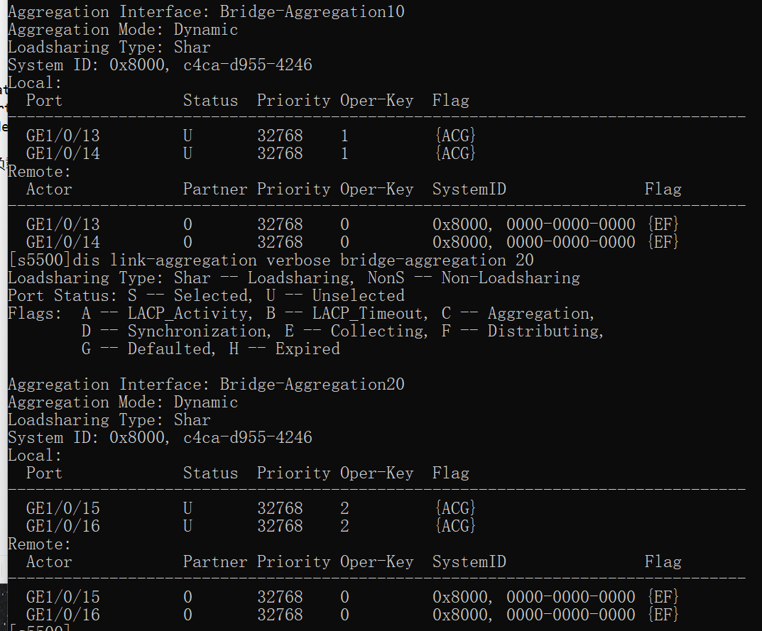

另外根据下图,2个聚合组状态都是不对的。建议联系400热线或采购渠道H3C认证代理商方面沟通下组网细节方面快速定位问题。
