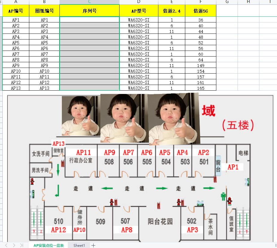

大佬们 这个无线信道规划咋样

2.4G信道规划的可以,但是信道规划还和频宽有关系,注意楼上楼下信道.
5G 信道避开雷达信道,可以使用149 154  157 161.

我5g是用的149 154 157 161呀

我看你上面写的52,56,60,64

不能用这几个频率嘛

可以用,最好是避开,也可以上云简,一键优化
