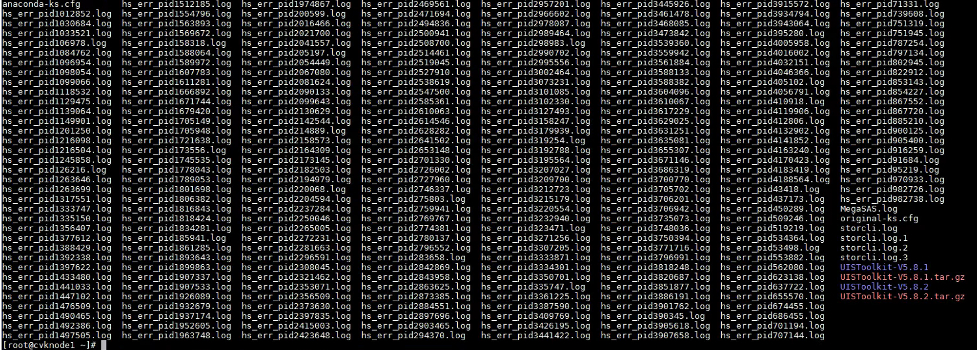

超融合0750P09版本 root目录下产生hs_err_pid文件
文件里什么内容,这个文件占用多大,现在平台使用有什么异常吗
回复mz:
进去看下什么提示,有error或者fail的报错吗,这个日志一般很少看到
zhiliao_ufb0Fx 发表时间:2023-05-20 更多>>
平台没有异常 但是文件一直在增大
mz 发表时间:2023-05-20
回复mz:
粉丝:71人 关注:20人
