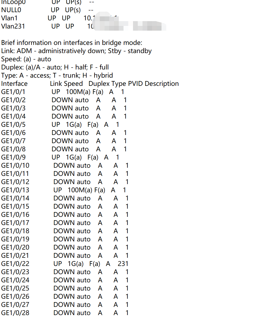

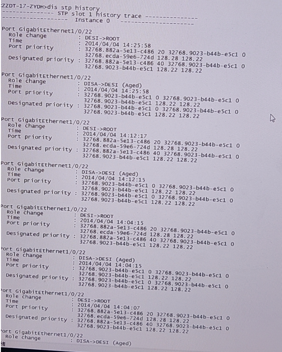

接口拓扑改变,能可以确定是哪的问题吗?是本机还是22口的上层设备?
上层设备远程不上看不到配置。

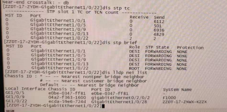

先清楚一下tc 报文把 ,之后通过dis stp tc  看是从哪个口收到,之后逐级排查

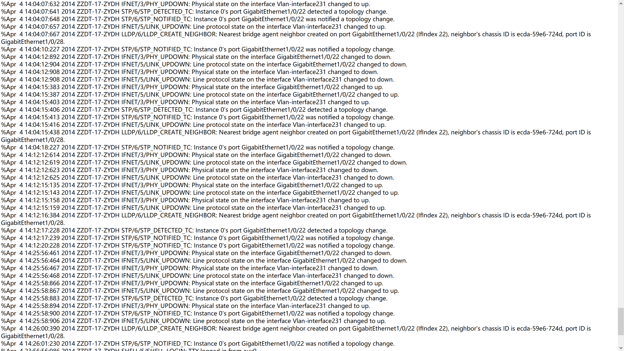

这个两端都要排查一下了,从日志信息查看是从22口发送和接收了TC报文,可以先替换22连接的物理线路尝试一下
