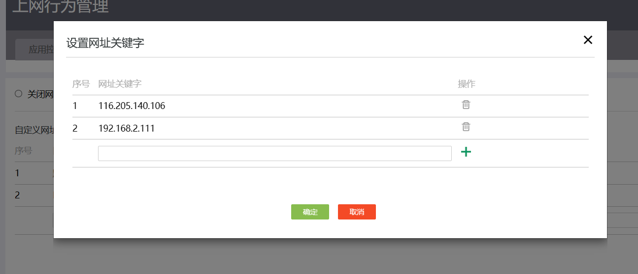

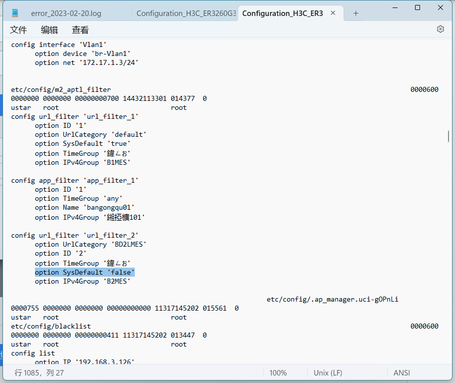

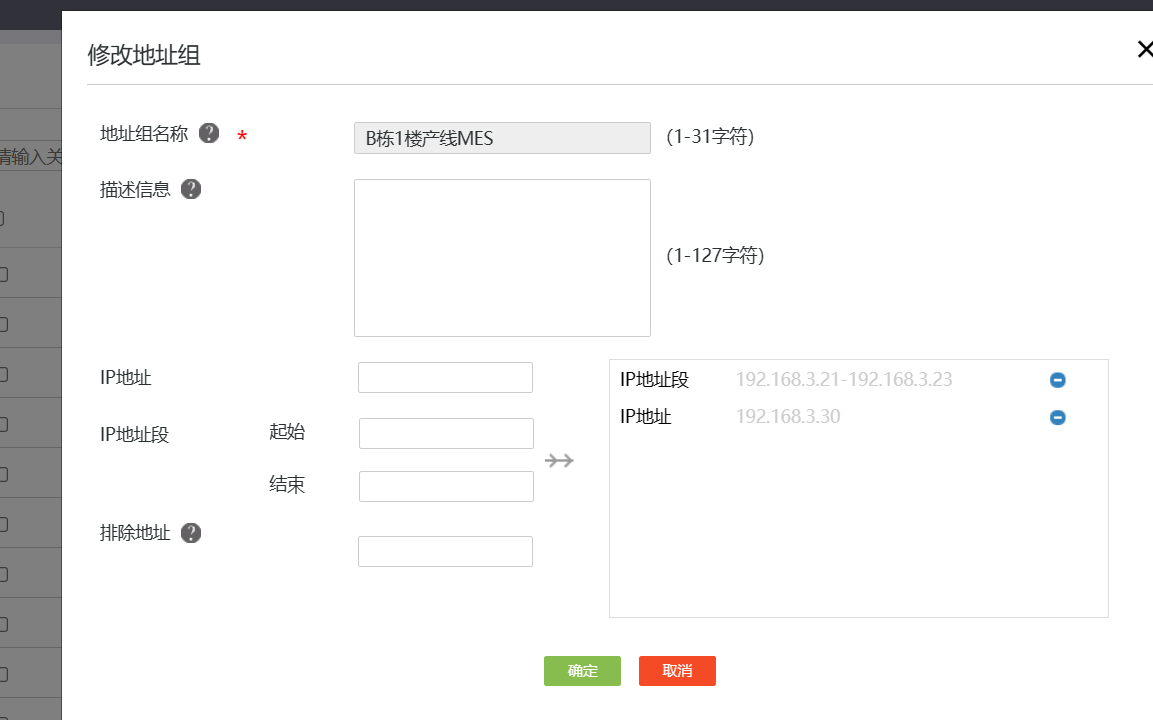

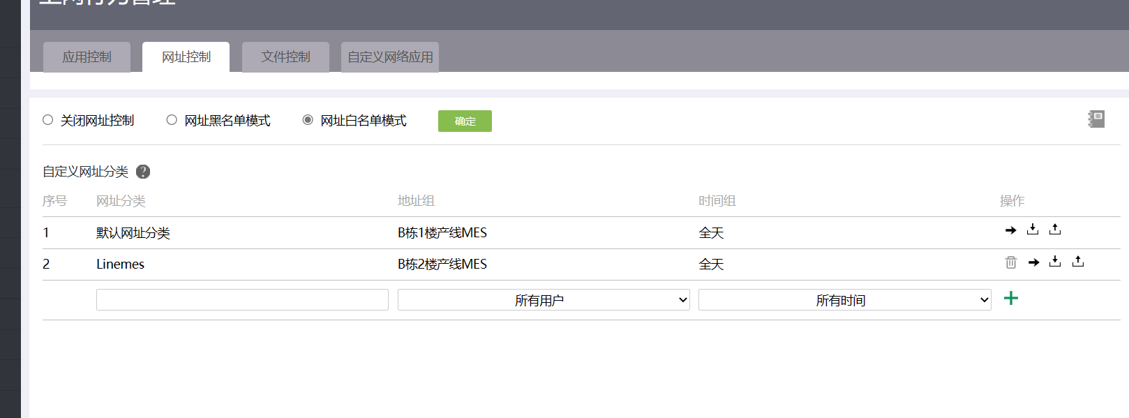

ER3260G3的网址控制白名单里面选一组地址组,配置好后,按照设定是指定的IP仅能访问指定的网址,其他的IP却收到了影响
粉丝:8人 关注:22人
白名单模式,默认其他均为黑名单,策略由上到下匹配,最后没有其他终端的策略的话,没有匹配到都会默认拒绝,其他终端是要不做限制吗,可以尝试最后加一条所有终端允许访问所有网站
你要在最后加一条允许所有人通过的策略才行,不加的话其他人是会受到影响的
