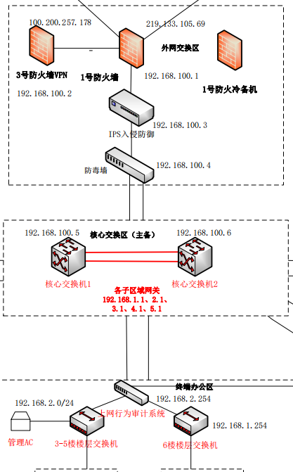

内网PC能够通过AP无线链接ping通核心交换机任何vlan-if的地址比如192.168.100.6(核心和防火墙互联地址),但是不能ping通防火墙接口IP192.168.100.1,核心交换机可以ping通防火墙内网接口IP,控制器是旁挂方式ip是192.168.2.4,控制器能ping通核心交换机的网关192.168.2.1,但是也ping不通防火墙。防火墙也ping不通192.168.2.1,但是能通1.1或者3.1或者互联地址100.6都可以。请我这是什么问题,导致我无线网络不能上网
zhiliao_rUNnvS 知了小白
拓扑如上图,防火墙不通2.0网段,2.4的AC也不通防火墙,把防火墙拔掉,用一台电脑模拟防火墙IP之后能够AC能通192.168.100.1

目前信息有限,无法准确判断具体问题。
初步判断可能原因,建议按以下问题点仔细检查看看
1、防火墙侧配置问题
2、ip路由不合理或配置不对导致路由不可达
3、其它诸如dhcp分配的网关地址或dns地址正确等
如果受限节点不方便透露细节,请联系400热线或采购渠道H3C认证代理商方面沟通下细节方面快速准确定位并处理异常。
粉丝:64人 关注:2人
你画个图,标一下互联接口的IP地址,网关地址
大概是路由的原因或者是防火墙策略,安全域的原因
先理一下完整拓扑
粉丝:1人 关注:1人
如果你在用电脑模拟防火墙ip后能ping的话,那应该是防火墙的安全策略做了限制的问题,你看一下防火墙的安全策略上是否没放通这个你这个无线的网段
