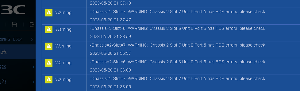

1、如何定位是那个端口
2、如何解决报错

FCS一般是硬件引起的问题,比如半双工
你看下完整logbuffer,应该会有带有具体接口的日志
可以用dis logbuffer | i FCS
过滤
粉丝:64人 关注:2人
Chassis=2-Slot=6: WARNING: Chassis 2 Slot 6 Unit 0 Port 5 has Fcs errors,
做的堆叠吧,看irf 备机的
Slot 6 就是第六个槽位
Port 5 第五个口
通过这个提示你先换一下5口的线试试
