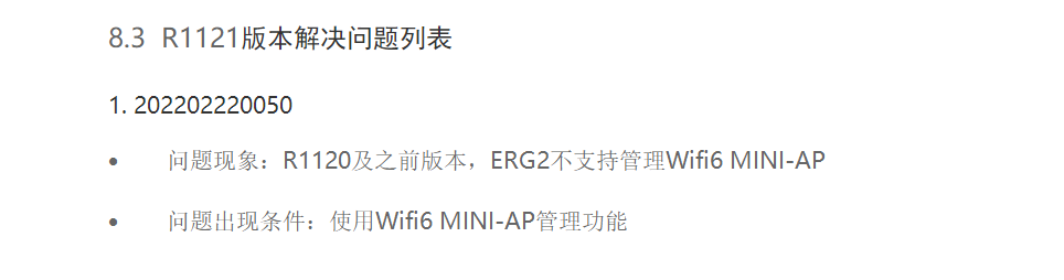

需要将ER8300G2升至最新版本,这个版本不支持wifi6的AP
https://www.h3c.com/cn/d_202211/1719426_30005_0.htm

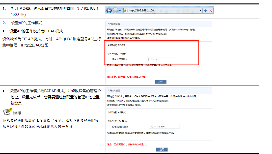

如图位置手动切换胖瘦
