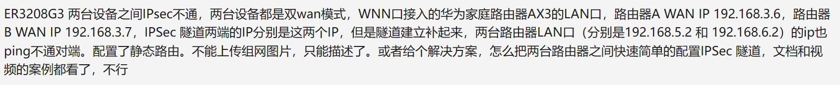

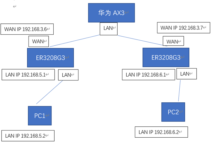

两台路由器WAN口网线直连(同一网段),和接入路由器AX3 lan口,IPSec都不通。怎么简单快速的再两台路由器之间构建IPsec环境?

这个我看过,参照G3文档试过没有成功,两台路由器如何简单的搭建IPsec隧道,或者都接入一个光猫下,如何实现IPsec隧道
