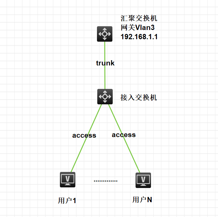

问题现象:
业务网关在汇聚交换机上配置,汇聚交换机启用DHCP服务,用户PC通过DHCP动态获取IP地址上网,现场出现用户电脑中病毒后IP地址与网关地址冲突,汇聚交换机也会出现ARP冲突相关日志,此现象会导致部分用户无法正常上网;
求助:汇聚交换机和接入交换机通过什么配置命令,可以解决该问题?
