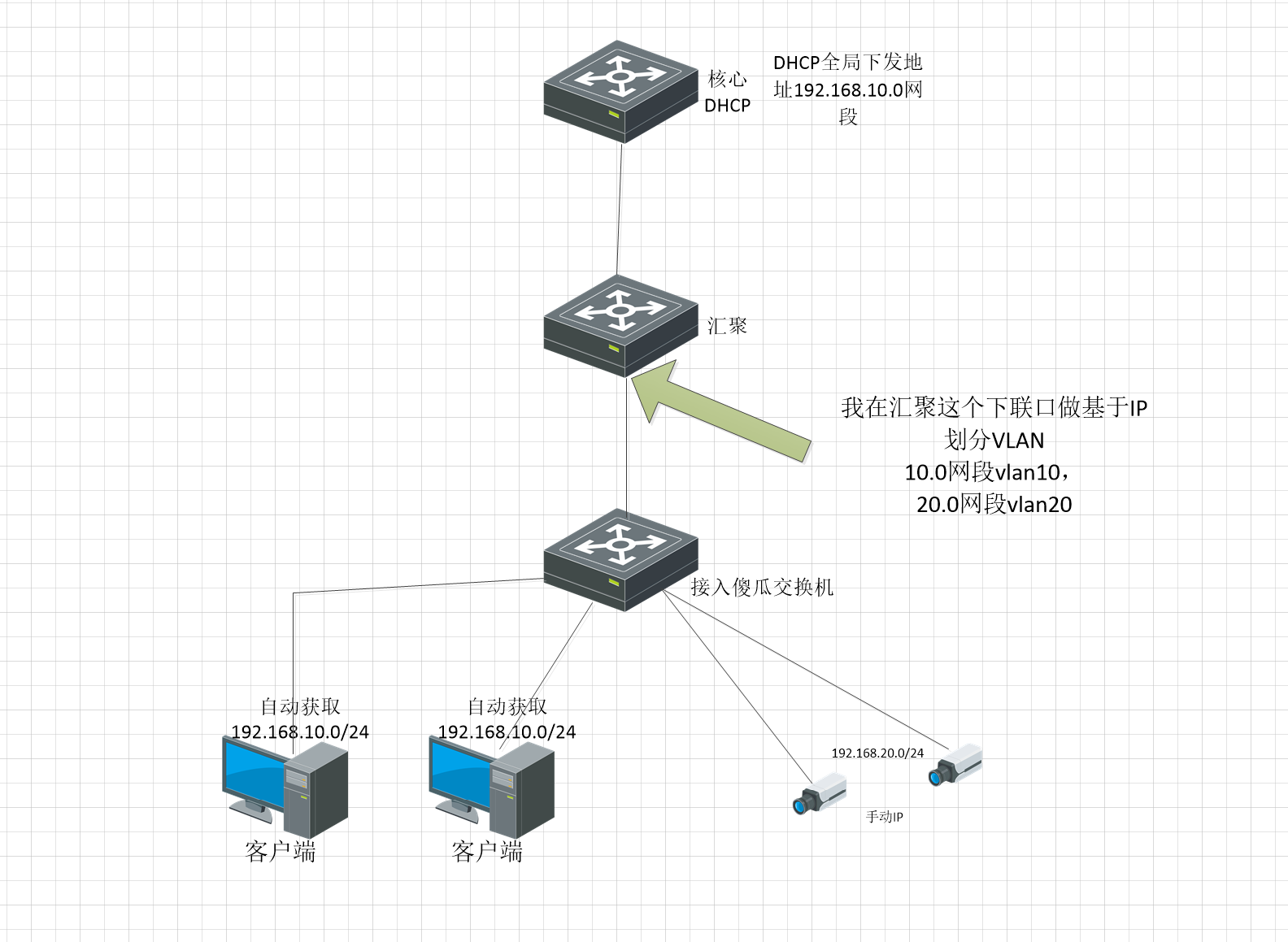

原本网络是没有摄像头的,因为只有一根线到傻瓜交换机,因此想在这个基础上,不影响原有电脑自动获取IP,另外我监控的手动设置一个网段。这样接入傻瓜然后在汇聚的端口上做基于IP划分VLAN是否可行。

取决于汇聚交换机对应型号是否支持基于ip子网的vlan划分方式,不支持就没意义。
如果对应交换机型号和软件版本支持就行。
不支持的话,只能看核心交换机是否支持sub方式配置多个网段了,前提还得满足没有其它监控vlan,否则还涉及子网冲突等问题。
建议还是先确认下组网细节和产品软硬件形态在考虑如何最优解决。

可行,配置好基于ip的vlan后,在连接傻瓜机的下联hybrid口配置一个和电脑的pvid,这样不影响电脑自动获取ip地址,但是监控只能静态ip了。想2个都自动就得把傻瓜机换掉了
你这个网关不在同一个地方,那就要写静态路由了。

请问我这样规划,后面想dhcp的网段和手动的网段能通,路由要怎么写的
zhang 发表时间:2023-05-21
路由不用写啊,三层默认互通的
恋雨 发表时间:2023-05-21
回复恋雨:
现在通不了,基于IP20段在汇聚做的,dhcp10段在汇聚上级
恋雨 发表时间:2023-05-21
基于IP的VLAN不是所有交换机都支持,更别说傻瓜交换机了
