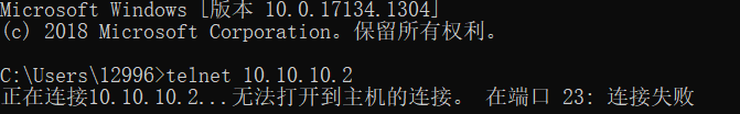

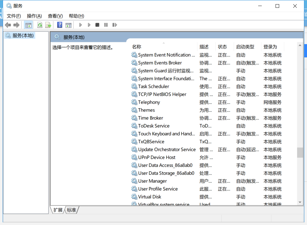

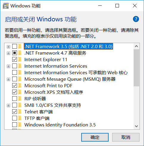

如图,在程序里打开了telnet,但是在服务里找不到这项功能,在cmd里使用telnet就显示端口23连接失败(已经重启过了)
您好,看现象本地telnet客户端已经开启了
打不开远程的23端口,需要检查远程的设备是否开启了telent服务

你这是服务器,开启的是telnet客户端,如果要使用服务端,需要下载服务端对应的软件,且进行配置才可以,其次,服务器管理基本都是基于远程桌面的,telnet也没有什么命令可以操控

设备本身的telnet客户端功能已经打开了,如果没打开会提示识别不到命令
这个说明你的10.10.10.2没有开启telnet服务

1、你本机电脑确实开启了telnet功能,也确实可用。
2、但是你的远端设备(10.10.10.2)这台可能没开telent服务。
3、要么就是你电脑和这个远端设备IP不能通讯。
