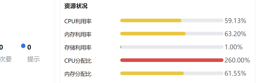

就这一台cvk上的虚拟机丢包,迁移出来就好了,查看cvk网卡使用率也不高,而且cvk统计上面也没有显示丢包,应该是在cvk内部有丢包

CPU超分配了吧
首先定位下下是某个CVK主机这样还是所有cvk主机都是一样的情况,
另外看下是否是个别虚机异常还是当前CVK主机下所有虚机都异常
如果是当前CVK主机所有虚机都异常,怀疑是资源超分导致资源不足,适当迁移一部分业务虚机或关闭一部分后在看看,如果故障依旧说明可能是网络配置不合理或异常了。
