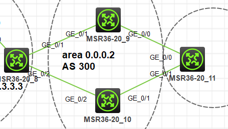

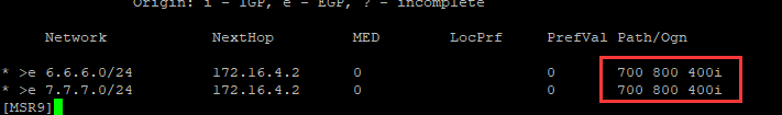

在R11上有6.6.6.0/24和7.7.7.0/24两个业务网段,这边试验希望6.6.6.0 走R9,7.7.7.0走R10,尝试通过修改as_path进行不同路由修改,在R9匹配7.7.7.0 增加了700 800的as_path,在R10上匹配6.6.6.0增加了500 600 的as_path,可是最后dis出来的bgp routingtable 为啥都被变更成了700 800的aspath

排查下配置:
1.acl或者ip-prefix抓取的ip段是否正确
2.应该写两个route-policy,一个as长的,一个as短的;或者直接写一个as长的;需要查看是否正确
