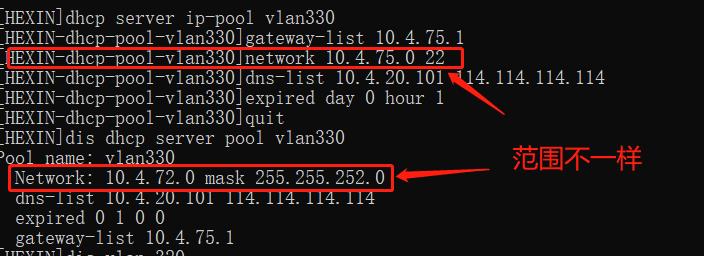

配置DHCP地址池我这边是从10.4.75.0往后延续地址段的,但查看这个DHCP显示的是从10.4.72.0开始到10.4.15.0这个网段结束是为什么?请大神支持,谢谢!

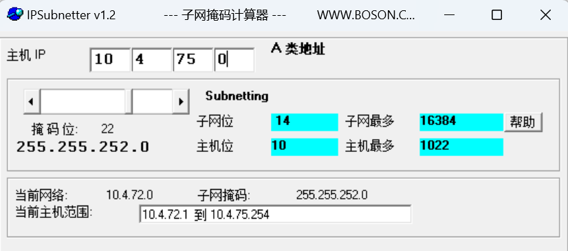

换算后是一样的
掩码22,范围从72-75段
再就是76-79了

那地址池从10.4.75.0-10.4.78.0改怎么写命令?

因为你的掩码是22的
我的命令是network 10.4.75.0 22不是network 10.4.72.0 22

这是正常的,你用ip地址计算器算算,22位的

你的掩码是255.255.252.0不是255.255.255.0

我上面的命令是network 10.4.75.0 255.255.252.0 地址池不应该是10.4.75.0-10.4.78.0吗?

不是

真要用这个范围,掩码要改成21位,不然地址对不上。
你可以使用address range命令指定地址范围,参考:https://www.h3c.com/cn/d_202206/1623558_30005_0.htm#_Toc106042591

这个22位掩码计算宣告的和显示的是一个段,交换机会自动转换成该段的网络地址,display查看是该段的网络地址
