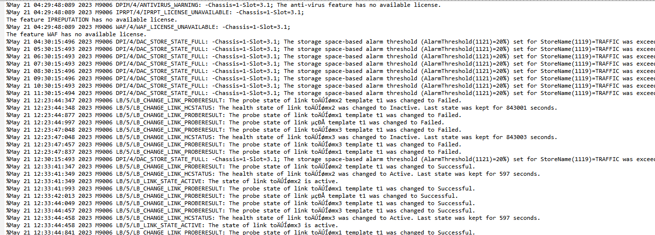

问下各位,  通过看日志发现cpu高于80% 故障现象是lB模块链路有问题 ,  M9K设备出现这样的故障大家有碰到过吗,
出口设备 版本是CMW7.1.064-R9153P2412

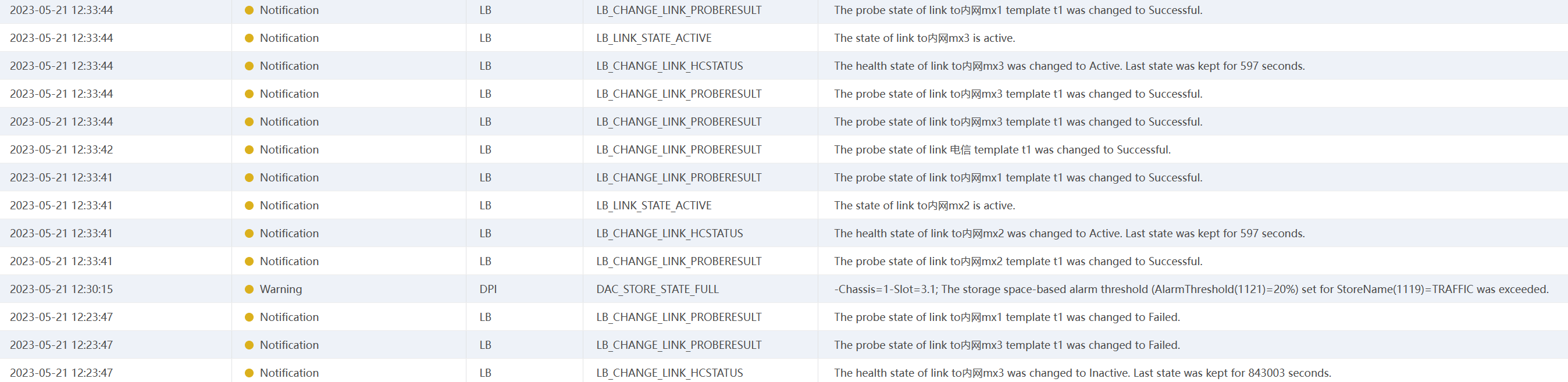

第二张图有丢包
第一张图是健康检测失败又成功,所以需要最好使用snmp对接口进行持续监控,看下是不是因为带宽满了导致丢包从而导致健康检测失败
第二张图丢包是组播丢包,和这个关系应该不大把 带宽满了丢包会导致健康检测失败吗
