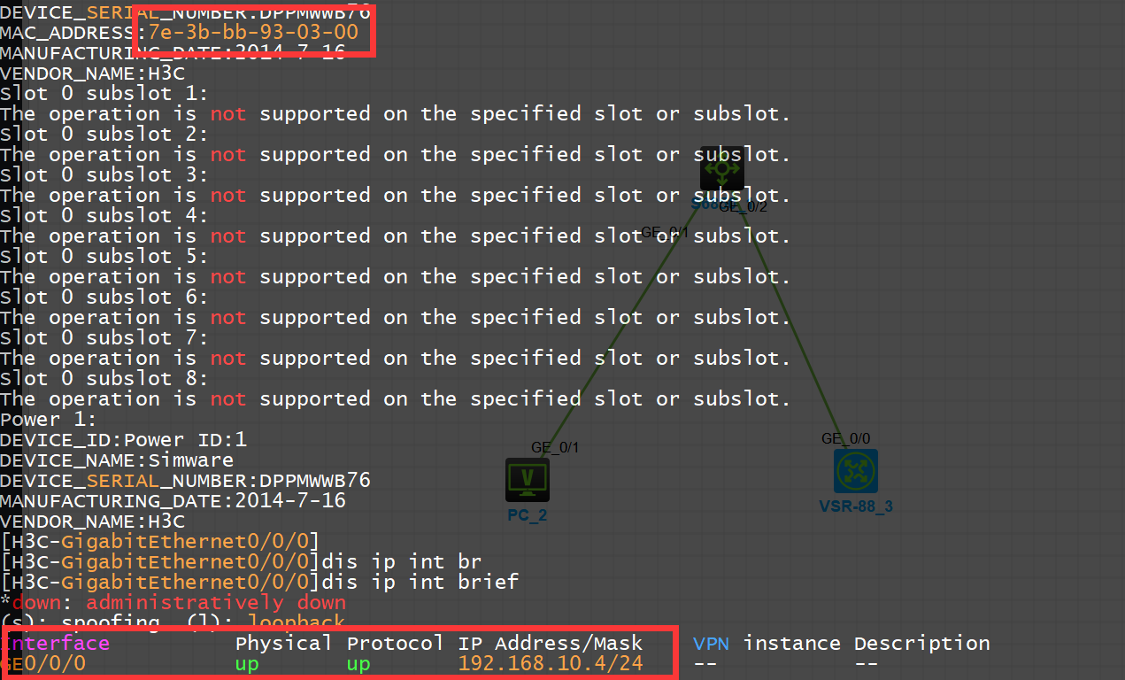

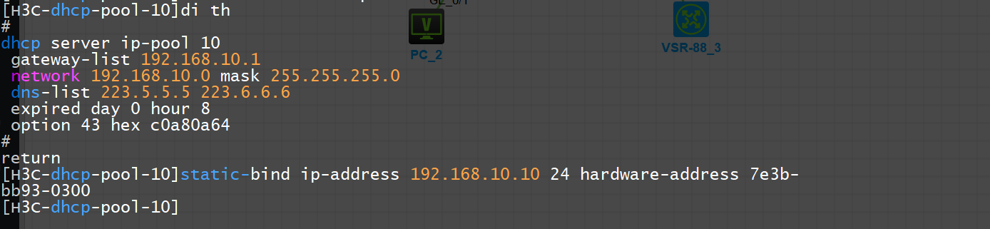

在HCL做实验的时候,配置IP和MAC地址绑定,但是发现一直无法成功

配置错误
设备mac地址接口mac地址不一致,导致dhcp分配无法命中静态分配。
多看看原理吧,不通三层接口mac地址是不一样的。
回复llllllll:
所以还没看出问题吗?接口mac地址和配置的dhcp静态绑定不一致呀

使用dis interface g0/0/0看到接口的mac 发现还是一致的,dhcp无法命中

回复llllllll:
上图吧
Xcheng 发表时间:2023-05-22
回复Xcheng:
[H3C]dis interface g0/0/0 GigabitEthernet0/0/0 Interface index: 1 Current state: UP Line protocol state: UP Description: GigabitEthernet0/0/0 Interface Bandwidth: 1000000 kbps Flow-control is not enabled Maximum transmission unit: 1500 Allow jumbo frames to pass Broadcast max-ratio: 100% Unicast max-ratio: 100% Internet address: 192.168.10.4/24 (DHCP-allocated) IP packet frame type: Ethernet II, hardware address: 7e3b-bb93-0305 IPv6 packet frame type: Ethernet II, hardware address: 7e3b-bb93-0305
llllllll 发表时间:2023-05-22
回复Xcheng:
这个评论无法上图 直接粘贴下来了
回复llllllll:
