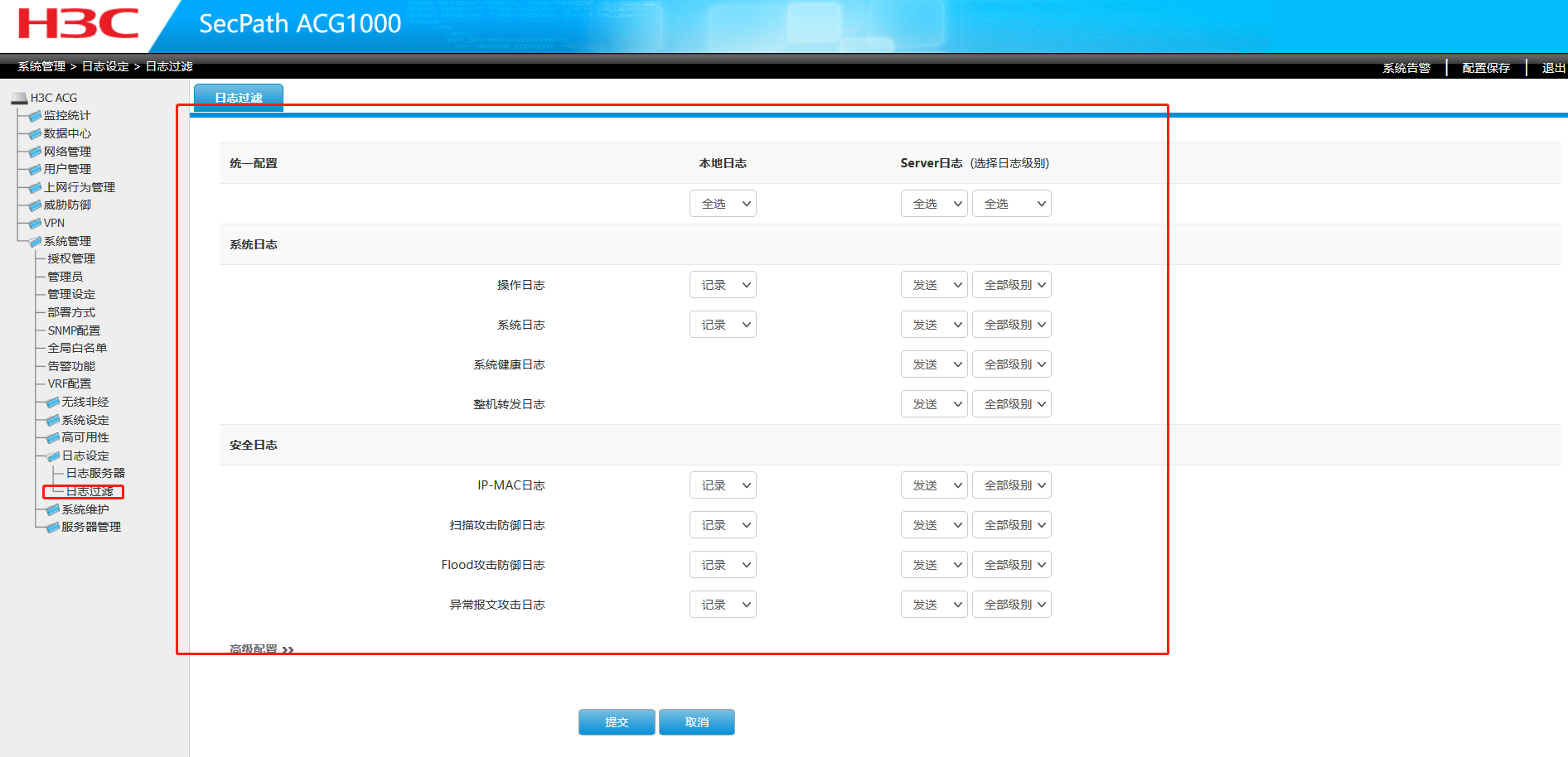

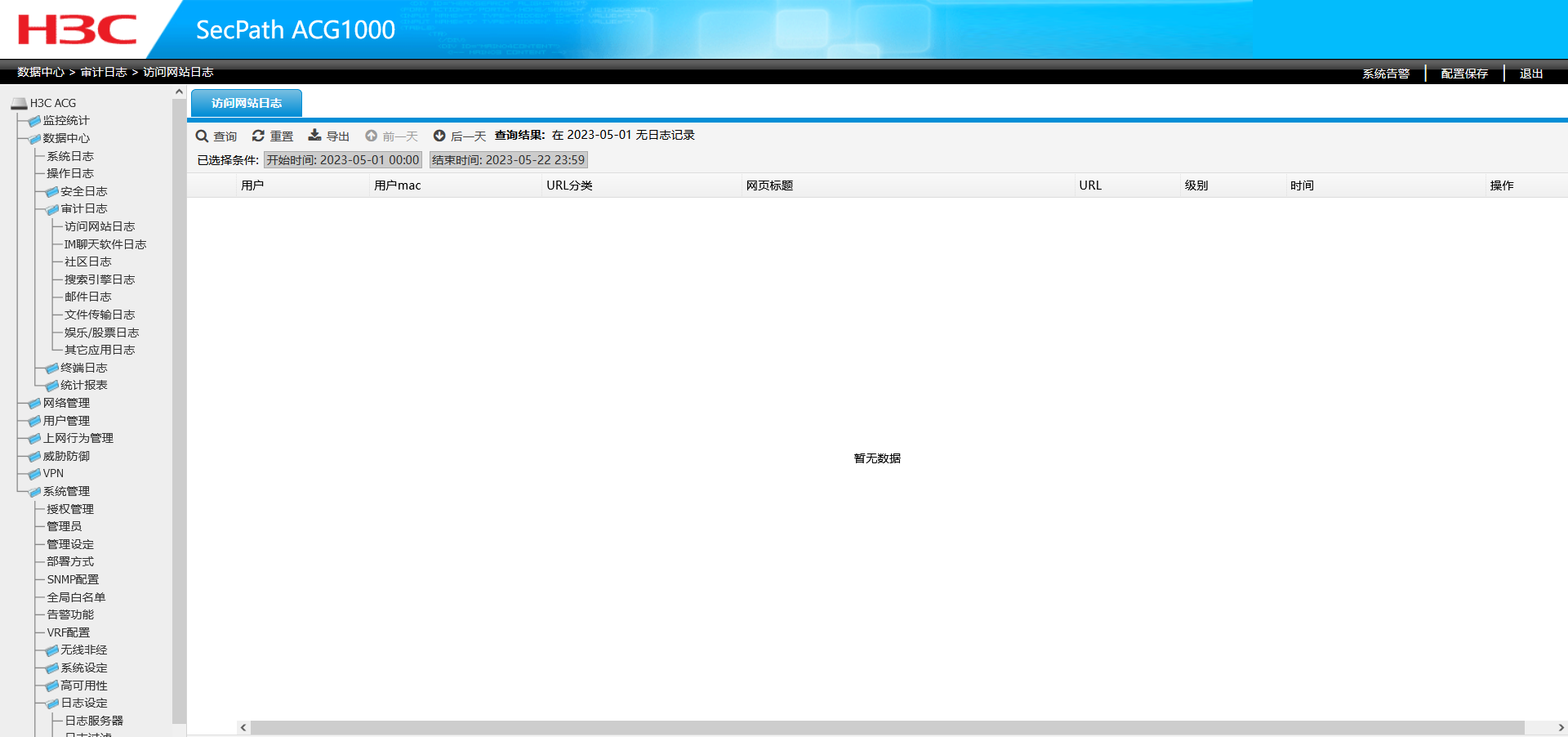

大佬们,请问一下AGC为啥看不到日志啊?是不是用户的原因呢?
如果是用户的原因的话,我这边的audit用户不记得密码的话   要怎么搞呢?
什么日志都没有?
特征库是否有更新?
在系统界面检查一下硬盘是否正常
那我特征库没有更新的话 就记录不到日志吗?

审计策略配置了吗
联系400吧
zhiliao_sEUyB 发表时间:2023-05-22 更多>>
策略编辑了 源any 目any 就是没看到有要记录日志的选项

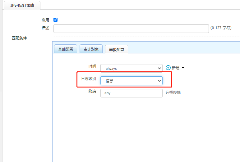

zhiliao_zT0xj 发表时间:2023-05-22
审计对象 还是 日志级别都选择了 吗
这个选择了 我刚刚脑抽了 以为是没进入三权模式 然后点击进入三权模式 现在不知道密码.................
这个日志级别 选了信息 就会包含信息及以上的级别吧?
嗯
要看日志的话 是不是得进入三权模式 或者是用super登陆呢? 如果不记得super的密码的话 有什么其他办法波
不需要三权模式就可以看日志
https://www.h3c.com/cn/d_202305/1838679_30005_0.htm 我找了官方的文档 但是我照做了 还是看不到日志
联系400吧
