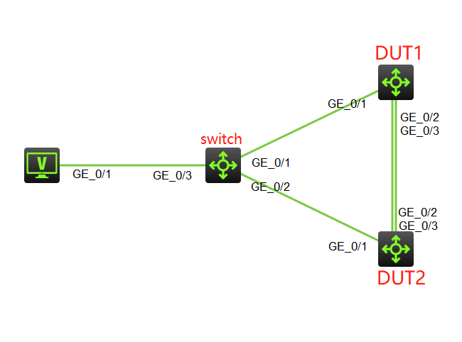

VRRP基本功能实现,但是两台备份设备之间连接心跳线,请问该如何配置?详见组网
DUT1和DUT2的1口配置vrrp,那么2口和3口该如何配置呢?

两个端口可以是access划进同一个vlan内,也可以trunk放行相关vlan
保证能够让两个vrrp网关透传vrrp报文就行
随便配在同一个vlan下就行吗?或者trunk放通相同的vlan?

二层网络可达即可
对

VRRP 可以不用心跳线
是的...但是有需求,我也不是很理解..

都配置成trunk,放通所有vlan
粉丝:7人 关注:0人
配置二层 ,三层都可以。不过还要配置安全策略

不连线也是可以的,连线就用MSTP+VRRP
