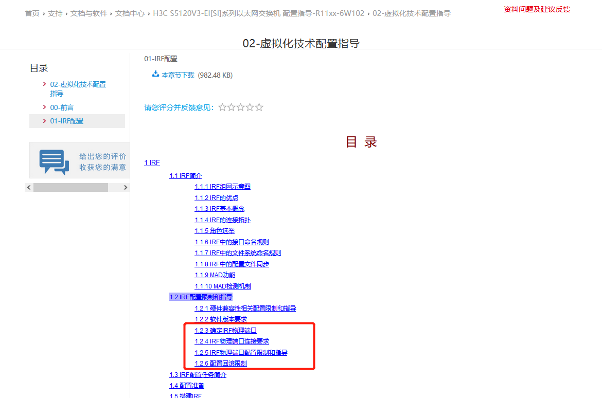

根据你具体的型号,到官网上文档中心,去找对用型号---在去找配置指导 --虚拟化技术配置指导。中有 1.2 IRF配置限制和指导,里面有就哪些接口了
不是全部设备都支持。
需要到相应文档查询是否支持,相应接口也有说明
粉丝:7人 关注:8人
官网手册里irf章节有irf使用指导与限制
粉丝:2人 关注:6人
不是的 你这个要先根据型号去官网查看,支持IRF会有介绍的
然后针对堆叠,这个堆叠是有接口要求的,
注意每个设备堆叠都是有接口速率要求的 比如7506必须要求使用万兆接口进行堆叠
