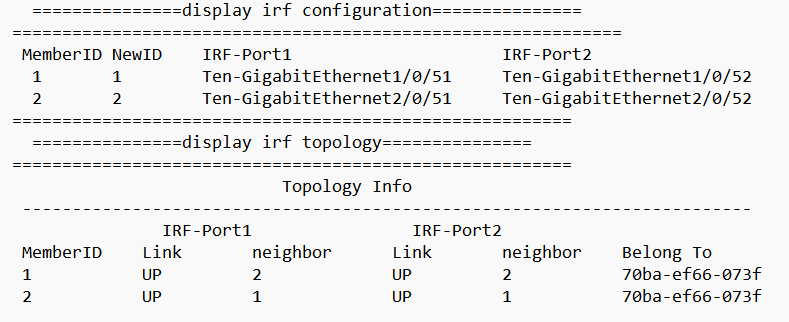

如下图,从下面的信息能判断出 member1的1/0/51 接的是 member2的 2/0/51还是2/0/51 ?

这个明显是交叉连的。1/0/51连2/0/52,1/0/52连2/0/51。
先看display irf configuration,可以发现irf接口和物理接口的对应关系:
irf 1/1对应1/0/51
irf 1/2对应1/0/52
irf 2/1对应2/0/51
irf 2/1对应2/0/52
然后看display irf topology的信息,可以知道irf 1/1的对端是成员2。
因为irf有规定,A/1只能接B/2而不能接B/1,即一台设备的irf-port1只能连另一台的irf-port2,同理一台设备的irf-port2只能连另一台的irf-port1。所以肯定是irf 1/1接irf 2/2,也就是1/0/51连2/0/52。
同理1/0/52连2/0/51。

1框的1/0/51对应2框的2/0/51   1/0/52对应2/0/52
这个怎么判断的?

dis lldp nei l 确认下
