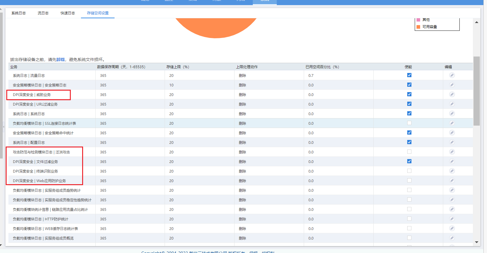

可以在日志设置里看一下对应的日志记录功能是否使能
我那个界面没有使能的按钮
律政先锋 发表时间:2023-05-23 更多>>
我那个界面没有使能的按钮

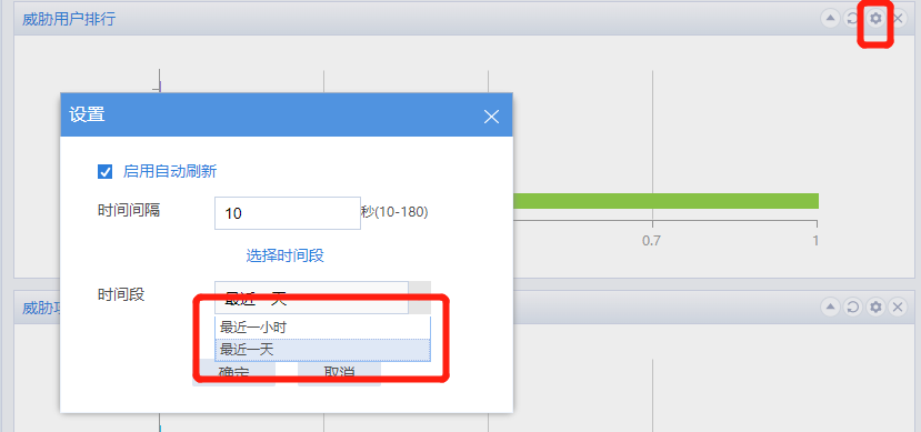

1.攻击排行和攻击对象排行这个不需要单独的授权;
2.

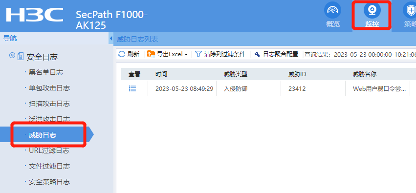

a.请确认在安全策略里边的内容安全中,启用了防病毒;
b.请确认威胁日志中是否有威胁日志,如果没有那么在威胁排行中肯定是看不到的
c.威胁排行设置中最多只能显示最新一天的威胁排行,所以,如果24小时内没有新的威胁信息,排行是空的

威胁排行只能统计24小时内的威胁日志,如果没有威胁日志是看不到威胁排行的 可以模拟攻击的
六月的雨 发表时间:2023-05-23
