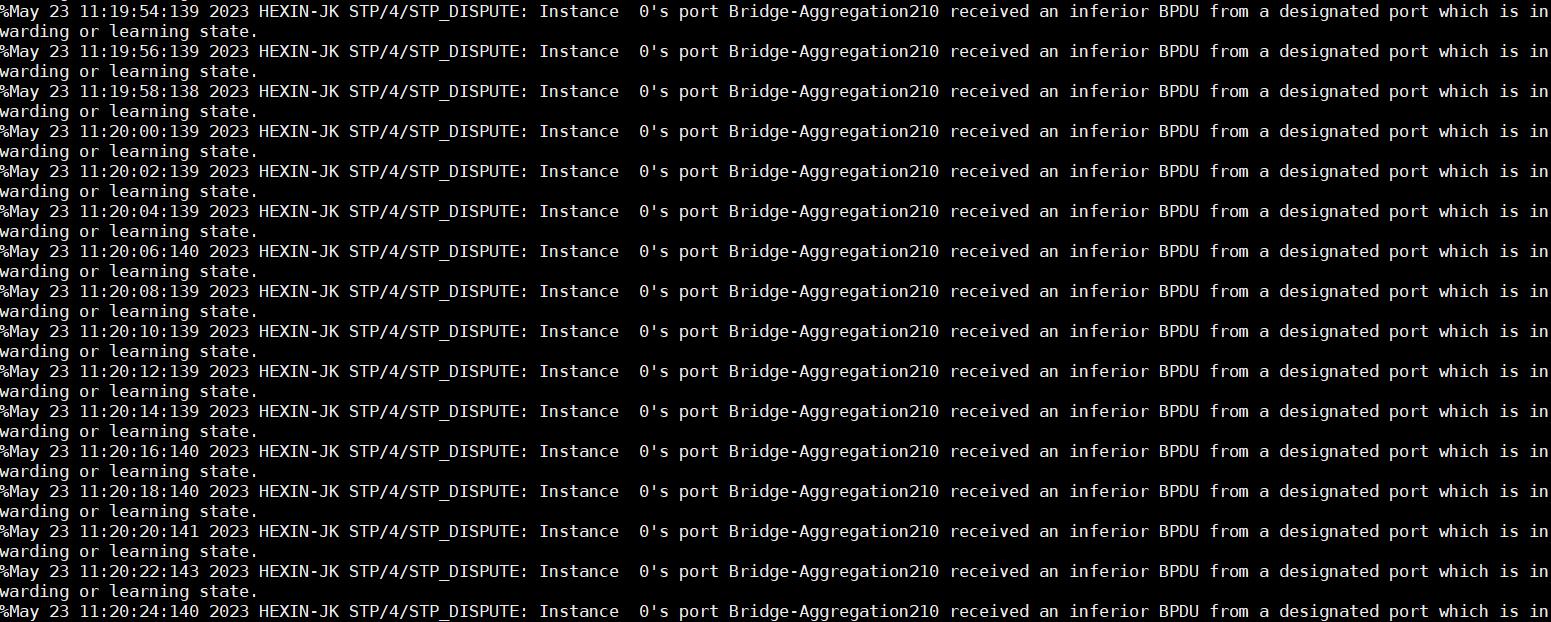

用console线连接设备,一直跳日志,用什么方式能够关闭?如图:
<H3C>undo t m  盲打。。然后敲回车。。一会就没了

u t m 盲打 然后回车 一会就没了
<H3C>模式
敲u t m回车
