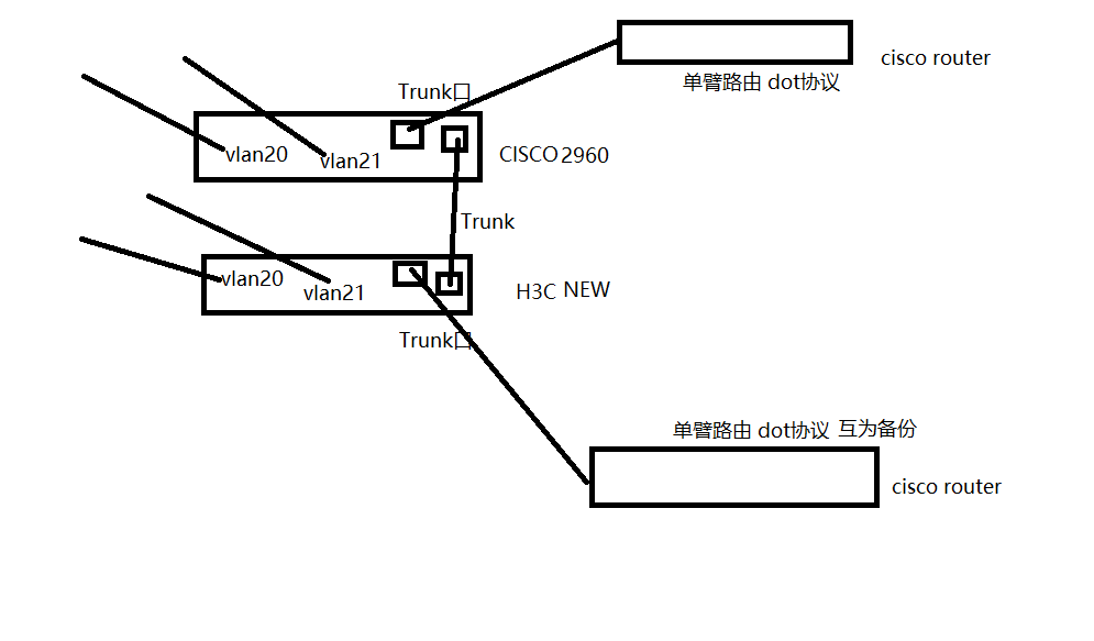

如下图,之前一台cisco2960坏了,换成H3C的交换机。
组网结构如下:
2台交换机划分了vlan,交换机同vlan之间靠Trunk口互通。20、21vlan之间靠上层cisco router作dot1q路由。
其中一台cisco坏了, 就换上了H3C。
但是H3C STP好像不兼容,所以H3C的生成树是没配置的,只配置了vlan20 21  以及管理口就上鸡架了。
现在有点故障问题:
现在H3C上机发现同网段,包括跟cisco同vlan内通信都没问题,不同网段之间不通。
Trunk口跟cisco的路由 dot1q协议是否会有兼容性问题? 不太懂跨平台  ,感谢回答!!!

1、不同厂商的STP对接或者其他类型(trunk等)对接时候确实容易出很多问题,排查起来费时间,而且也不能长期保证无问题。
2、2960已经很老了,不如下架,让H3C做核心交换,取代以前的单臂模式。路由器和H3C这台之间只转发路由,是不会有问题的。
但是现在反而是两台交换机之间能通没问题,需要上层路由的反而不通,比较头痛。如果是不通,我就算把另一台交换机也换了,我担心一样跟上层cisco两台路由器不通。那就麻烦了

router做的什么备份
华三设备是走的主设备吗
要不然无法阻塞端口
zhiliao_sEUyB 发表时间:2023-05-23 更多>>
两台路由是VRRP互备的。 华三是走主设备的
啊翔 发表时间:2023-05-23
VRRP 华三得开stp
要不然无法阻塞端口
