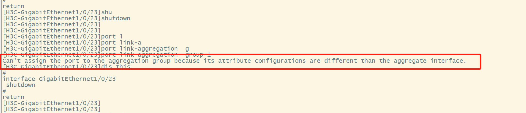

创建聚合接口,为什么加不了聚合接口?
粉丝:8人 关注:22人
聚合口需要和所有要加入的物理接口配置一样
聚合口下和要加入的物理口下dis  this,检查下配置
接口先default一下,就可以加了
属性不一样,清空接口配置
另外需要注意的是,二层口只能加入二层聚合口,三层口只能加入三层聚合组
